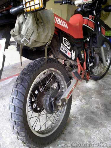

Ich fahr den Conti Escape jetzt seit ca. 1500 km auf der Straße.
Bin eigentlich bisher sehr zufrieden, kein Vergleich zu den eckig gefahrenen Stollenreifen.
Fahr allerdings nur bei trockenem Wetter.
