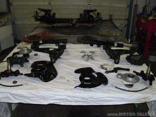

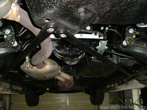

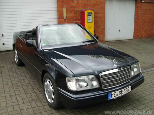

Ich hab schonmal n E320Cabrio restauriert 😁
Nur den Auspuff nicht 😛
Was sowas kosten würde?
Bei Mercedes? Jede Mercedesniederlassung sollte da tunlichst die Finger von lassen. Dafür fehlt denen m.E. das Know-How und vor allem das Equipment. Die sind für sowas gar nicht ausgerüstet.
Was es kostet ist relativ einfach Überschlagen.

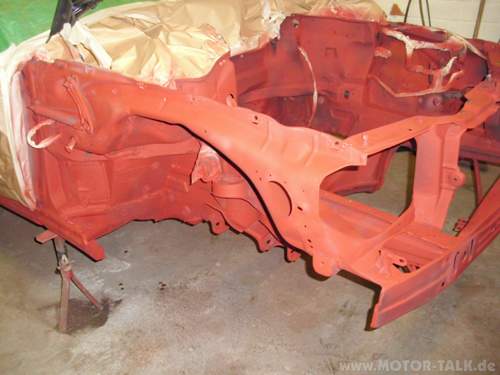

Karosserie entlacken, geringe Schweißarbeiten, neue Oberflächenbeschichtung kannst du mal ca. 15.000€ rechnen. Das geht immer rein.
So für komplett Blank machen, bisschen Schweißen, Sandstrahlen kpl. der Unterboden muss neu beschichtet werden, der Innenraum muss ausgeklebt oder gespritz werden, nachdem er auslackiert wurde, die Anbauteile auch alle, manchmal kommt dann noch was an Flügeln, Heckklappe, etc. neu und dass muss ja auch alles angepasst und vorlackiert werden, etc.
Dann kannst du für die Fahrzeugunterseite (Motor, Automatik, Differential, Fahrwerk, Bremse, Leitungen, Auspuff, usw.) usf. nochmal 15k€ rechnen. Grade Fahrwerk ist sehr aufwändig und teuer, da landen locker 5k€ drinnen. Motor ist immer die Frage welcher, und was alles neu muss. Automatik ist nicht so teuer, Diff muss man schauen, ob neue Lager und Dichtungen reichen, etc.
Die Innenausstattungen am W124 sind ja im Prinzip nicht Restaurationsnötig. Da kauft man Lenkrad, Holzbrett, Schalthebel und paar Pedalgummis und nen Federkern, wenn da mehr hin ist, nimmt man ne ganze Ausstattung, mehr wie 2.000€ gehen da selten rein.
Dann kommt noch die Frage, was man außenrum machen will, an Lampen, Leuchten, Rädern, Gimmics und Kleinkram. Da biste nochmal schnell 5.000€ los.
So um 40-45.000€ biste da schnell los, für ein komplett restauriertes T-Modell, incl. Lohn.
Das Classiccenter vergibt die Restaurationsaufträge übrigends auch oft an kleine Firmen weiter 😉

Im Endeffekt ist das aber auch immer eine Frage der Ausgangsbasis.
Die Automatik brauchte ein neues Lager, einmal alle Kupplungen und ne Tüte Dichtungen.
Das war nicht die Welt.

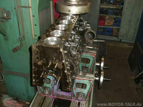

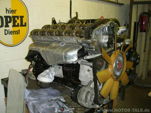

Der Motor war von der Mechanik her auch abgehandelt mit Kolbenringe, Lagern, Ölpumpenkette und Hydrostößeln. Wenn man natürlich n komplett totes Aggregat hat, wo man noch Nockenwellen, Nockenwellenversteller, Kolben usw. neu machen muss, können auch schonmal 5.000€ nur im Motor landen.
Auch die Aggregate sind so ne Sache. Servopumpe, div. Umlenkrollen usw. kamen alle so wieder dran, Wasserpumpe, Lichtmaschinenregler usw. und Kleinzeug mussten neu, sogar der Keilrippenriemen war so frisch dass ich den wieder verbaut habe.
An der Karosserie waren nur 2 kleine Stellen zu schweißen und ein kleiner Unfallschaden grade zu ziehen, also auch nichts großartig Weltbewegendes.
Dann ist eben auch die Frage, was für ein Kombi. Ob man nen nackten 230TE macht, oder nen vollen E320T ist schon n Unterschied. Bei letzterem geht das schon über Motorkabelbaum, Motorteile, Fahrwerksteile (bitte 2 neue Querlenker zu 600) bis hin zu elektrischen Fensterheber die es meist genau so hinter sich haben wie die elektrischen Sitze welche dann viel Winterarbeit erfordern in Sachen Potis für Memmoryverstellung, Kabelbrüche, etc.
Aber so als Anhaltspunkte dürfte das genügen 🙂

Danke Mark für die klasse Bilder vom Cabrio!
