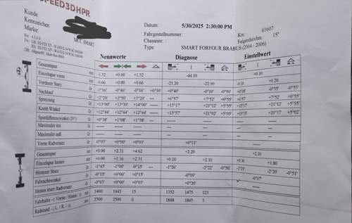

Hallo, bei meinem Smart ist nach umfangreichen Austauschen von Teilen (ob's nötig war?) die Spur neu eingestellt worden.Im Protokoll ist mir jetzt aufgefallen das der falsche Fahrzeugtyp als Vorgabe gewählt wurde. Ein Forfour Brabus statt meines 451 Pulse. Hat das negative Auswirkungen?
Danke

Was sagt die Werkstatt, die ja bezahlt wurde, dazu?
Bis jetzt noch nichts. Wollte erst einmal Argumente sammeln. War schon 2x dort weil die Lenkung trotz neuer Teile inkl.Lenkgetriebe schwer geht.
Wenn die die Vorgaben vom 454 anstatt 451 genommen haben, werden die Einstellungen nicht passen, also reklamieren und noch einmal.
Beim vermessen sollte man auch aufpassen das keine Schraube mehr gedreht wird nach dem Ausdruck. Die kontern nicht selten erst nach dem Ausdruck.
