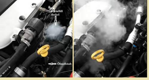

die KGE kann man ganz einfach Prüfen
wenn der Motor Betriebswarm ist !
bei laufendem Motor den Öleinfülldeckel entfernen und
es darf kein weißer Qualm austreten und
der Motor muß ganz normal weiterlaufen .
auch sollte man einen ganz,ganz leichten Unterdruck merken.
auch wenn man den Ölmeßstab zieht darf kein weißer Qualm austreten und
Motor muß laufen,beides ohne Leerlaufsägen !

Den Test der KGE von "Rosi03677" habe ich auch gemacht, Motor war betriebswarm und heiß.
Öleinfülldeckel bei laufenden Motor aufgeschraubt, Motor "zappelt" ganz kurz und läuft dann wieder normal. Öldeckel wird leicht angesaugt wenn ich ihn vor der Öffnung halte. Also normal.
