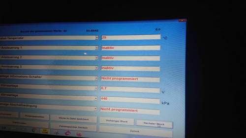

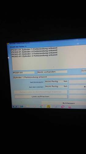

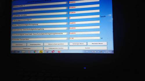

Heute Abend kam mein Bekannter mit seinem Opel-Tester und Delphi Tester.
Und am Nachmittag rief meine Frau wie der an, dass der Misthaken wieder nicht läuft und die MIL an ist.
Na das passt ja heute, dachte ich.
Naja, meine Frau kennt dies ja nun schon, macht den Motor aus und wieder an, läuft trotz MIL wieder tadellos. :/
Nun war mein Bekannter mit 2 Diagnosegeräten da, ( Opel, Delphie) und mein kleiner Handtester.
Es hat sich gesteigert. Sonst war immer Zündaussetzer Zyl. 1 und 4. . Nun sind Zündaussetzer auf allen Zylindern... . (Siehe auch Anhang).
Haben uns auch andere Daten angesehen, Kühlmitteltemp. usw. . Ist aber alles im normalen Bereich.
Auch Ein u. Auslass Nockenwellenstellung (siehe Foto).
Kam uns erstmal komisch vor mit 141 und -121.
Aber mein Signum mit dem selben Motor hat genau die selben Werte... .
