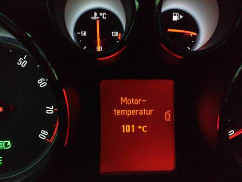

m Insignia@Manni6658
Das ist auch so gewollt das der Zeiger bei 90° Celsius stehen bleibt.
Denn in Wirklichkeit liegt die Temperatur bei so ca. 95°-105° Celsius und erst darüber springt der Lüfter an.
Lese mal die Kühlmitteltemperatur mittels OBD aus, dann wirst du was anderes sehen als 90° Celsius.
Das war schon beim Insignia mit dem 1.8 Motor schon so.
Und jetzt stell dir vor, der Zeiger steht bei 105° Celsius und alles in der Welt bekommt Panik und rennt zum FOH.
Und das es Probleme mit dem Kühlwasserbehälter gibt, das sollte deinem FOH aber bekannt sein.
Dazu braucht es keinen Sachverständigen.
Anbei mal 2 Fotos Insignia.

Das war auch beim Vectra C mit dem Z18XER so, bis 90 ° ging der Zeiger und blieb so stehen. Die wahre Temperatur konnte man nur übers Service Menü oder Diagnosesoftware erkennen.
@andi.36
Ja das stimmt, weiß ich.
Angefangen hat das mit dem Z16XEP.
Ist bei anderen Hersteller auch so.
