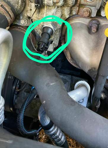

Hab ein großes Problem! Wir sind gerade in Urlaub (Polen, 800 km von Zuhause entfernt) und unser Auto hat ein defekt. Er verliert Öl (ganze Unterboden ist Ölverschmiert), Kühlwasser war auch komplett leer. Viele tippen auf Zylinderkopfdichtung. Die Ölleuchte ging bei der letzten Fahrt 2x an. Jedes Mal wenn der Wagen stand, 1 Gang eingelegt und Kupplung getreten. Sobald man los gefahren ist, ging sie wieder aus. Das 2. mal nachdem ich fast 1 Liter Öl nachgekippt habe. Versuche heute hier in Polen eine Werkstatt zu finden. Wird wohl ein großes Sprachproblem werden…. Aber zu meiner eigentlichen Frage: Kann man mit einer defekten Zylinderkopfdichtung ca 800 km fahren? Wäre ich zuhause, würde ich den Wagen niemals reparieren lassen. Aber wir sind halt 800 km entfernt, mit Gepäck und 2 Hunde… Falls wir die Fahrt versuchen, auf was muss ich achten, damit wir die 800km schaffen könnten?

Vielen Dank für Eure Hilfe. Auto ist wieder heile! Da war irgendein Ventil oder so kaputt. Keine Ahnung was das genau war, habe ich im Bild eingefügt. Ursachenforschung, Einbau des Ersatzteil, Motorraum vom Öl befreit, Öl nachgefüllt und das alles für 100 Zloty. Urlaub ist gerettet!!!

Das ist der Öldruckschalter, die sehr gerne und oft undicht werden beim 1.4 Motor.
