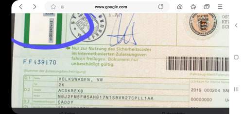

Auf den meisten ZB2 ist die Fin auch als Strichcode, mit einer entsprechenden App kannst damit mal die gedruckte Fin prüfen.
@windelexpress schrieb am 8. Juni 2025 um 12:48:21 Uhr:
Wo soll der sein, bei meinen ZB2 finde ich den nicht.
Weder beim KIA von 2022, noch bei der von meiner K 1100 LT, bei der ich kürzlich eine neue ZB2 bekommen musste.
In der Mitte rechts.
Links steht die ZB2 Nummer rechts ist der Strichcode.
Wie gesagt, machen nicht alle Hersteller, aber der überwiegende Teil hat das. Manchmal macht die Dispo auf der Rückseite einen eigenen.
Bei manchen COC ist auch ein Strichcode der Fin drauf
Zb2
Muss man das Feld erst freilegen, denn ohne es freizulegen wird beim scannen nur die Nummer angezeigt, die dort auch steht, die aber nicht die FIN ist.
Das mit der FIN Nullen und Os habe ich versucht. Bei der Eingabe anstelle der Null ein O und bekam die Fehlermeldung, dass die FIN nicht korrekt ist und ich jetzt noch 2 Versuche von 3 habe, die korrekte FIN einzugeben. Mit der korrekten FIN, soweit ich sie vom Fahrzeugbrief als auch COC habe, gibt es die oben erwähnte Fehlermeldung.
Und edit: Mit dem Scanner den Barcode habe ich auch versucht. Kopiert und nochmals als C&P bei der Erfassung verwendet. Gleiches Spiel. Die Abfrage scheitert. Aber ich hatte auch die korrekte FIN abgelesen. Daran lag es jetzt nicht.
@Oetteken schrieb am 8. Juni 2025 um 14:56:25 Uhr:
Für i_kfz muss der SI Code freigelegt werden, wenn man dazu aufgefordert wird.
Soweit kommt der TE aber gar nicht, er scheitert schon an der Fin
