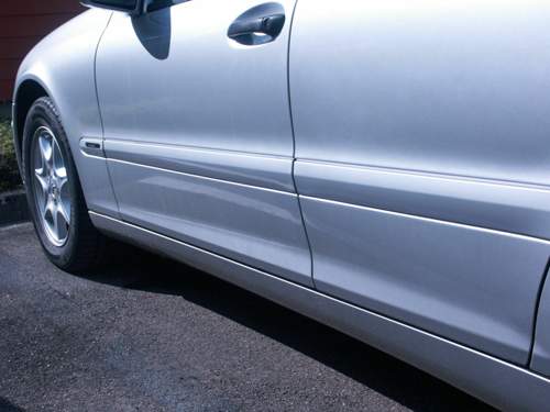

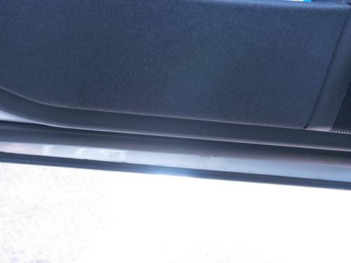

Hier die versprochene Bilder:

So sieht meiner auch aus. Kein Rost.
@enigma.rv schrieb am 3. September 2017 um 16:38:00 Uhr:
Und nein die Kofferraum Klappe hat kein Rost.
danke für die Bilder. Dein Fahrzeug wurde aber sicherlich mal zumindest an einigen Stellen neu oder nachlackiert. An den Bildern der Fahrerseite sind an der Unterkante der Türen die schwarzen Plastikleisten mit lackiert worden, es sieht zumindest so aus.
Die Heckklappe rostet unter der Plastikverkleidung wo das Nummernschild angebracht ist, anfänglich werden die Gläser der Kennzeichenbeleuchtung sich bräunlich färben.
Augenmerk sollte man auch unter der goßen Plastkverkleidung links und rechts am Unterboden legen, die Schweller rosten da sehr gerne und wird erst spät erkannt weil da nie einer nachschaut.

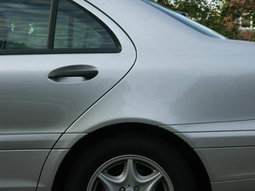

hast gute Augen. Tatsächlich waren die Türe an der Fahrer Seite nach lackiert, aber nicht wegen Rost sondern wegen schlampigen Beseitigung eines kleinen Kratzer an dem hinteren Kotflügel. Der Farbton passte nicht zu Rest der Karosserie. Nach der "Nachbesserung" war die hintere Tür noch schlechter als vorher. Habe mich bei Massstrich beschwert und die NL hat die Seite (beide Türen) zum 3 mal lackiert.
Das war die Ursache für die Lackierung: Die kleine leiste und Kotflügel kleine Abschürfung am Radlauf. Die nach lackiererei war in 2010.

Sorry, aber auf Bild Nr.8 ist Rost (die braunen Stellen) am Radlauf hinten Beifahrer zu sehen. So sieht es am Anfang immer aus.

nein, es ist kein MOPF. Er hat einige Teile von MOPF aber die Karoserie und die innen Austatung ist noch von vor MOPF (2003). Er lief vom Band in Juli 2003.
Rost? Das glaube ich nicht. Schaumal die Koflugel Verkleidung, da gibt es auch sollche braune Flecken. Ich werd sagen es ist Teer. Bin mal über eine frisch renovierte Strasse gefahren. Werd trozdem es mir genauer anschauen.
