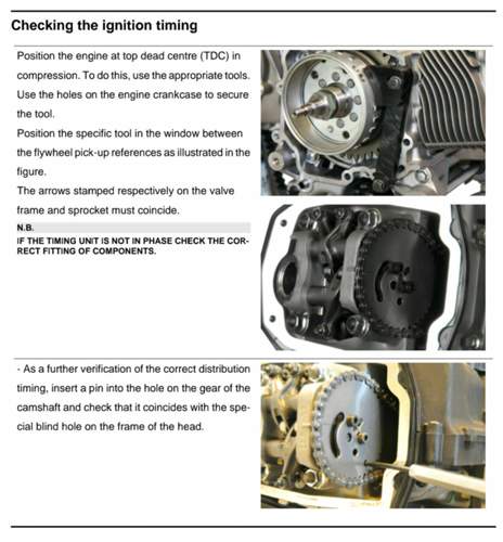

Hallo, kann einer mitteilen wie der zünd ot ist beim iget 50 Motor zu finden ist?
Sind Markierungen auf der Nockenwelle vorhanden?
Oder an der kurbelwelle?
Ich möchte die Ventile einstellen….
Is Baujahr 2017 4t 3ventile

Aus den gezeigten Perspektiven ist keine Markierung zu erkennen.
Eine OT-Markierung macht nur da Sinn, wo das Polrad dem Gehäuse relativ nah kommt.
Also mehr auf dem Umfang und nicht auf der Stirnseite.
Den OT kann man auch über das Abtasten des Kolbens durch die Zündkerzenbohrung - idealerweise mit einer Messuhr - ermitteln.
So kann man dann eventuell sehen, ob es irgendwelche Markierungen gibt, die dann fluchten.
Ja, die Ventile muss man nicht genau im Zünd-OT einstellen.
Der Grundkreis der Nockenwelle umfasst in der Regel deutlich mehr als die Hälfte den Umfangs, was bedeutet, dass die Ventile über eine komplette Kurbelwellenumdrehung geschlossen sind.

@wasili19
Wie ich das sehe, hast du schon ein bißchen Ahnung von der Materie; es fehlt dir lediglich ein konkreter Tipp. 🙂
Im Anhang findest du einen Screenshot aus einem Service Manual. Es ist zwar nicht exakt dein Motor, die Vorgehensweise zur Einstellung des Kompressions-OT sollte jedoch identisch sein.
Gruß Wolfi
PS: Wie empfindest du den 3V-Einspritzmotor in Sachen Startverhalten, Leistungsentfaltung und Verbrauch?
Edit: Hab' noch ein Foto des “Spezial-Tools“ (Bild 2) beigefügt. 😉
Kompressions-OT
Spezial-Tool

Spezial Tool ist für Ventile Einst. Unnötig.... Nur eine Fühlerblattlehre...
Auslass 0,15 Einlass 0,1
