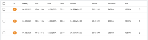

Um zurück zum Thema zu kommen; hier (m)eine Ladekurve vom Wochenende mit einem ID.4 Pro BJ 2024 mit Zellmodul B und maximaler Ladeleistung von 135 kW.
Sobald ich mit 30% oder weniger angesteckt hatte, hatte ich bei vorkondioniertem Akku oder nach dem ersten Laden und weiter ordentlicher Autobahnfahrt immer über 100 kW Startleistung, was bei um die 2 bis 5°C in Ordnung ist.
Bei unter 20% sieht man in der Ladekurve, dass man da dem Optimum sehr nahe kommt und zumindest kurzzeitig die 135 kW möglich sind.

@jottlieb schrieb am 10. Februar 2025 um 10:55:53 Uhr:
aber vermutlich ebenfalls nicht unter den gleichen Randbedingungen (u.a. 2-5Grad) wie oben.....
Bei 2-5°C isses ok, ja. Hier sind aber auch mitunter mal -5°C, dann wird's katastrophal, selbst mit Batterieheizung, die ne Stunde läuft.
