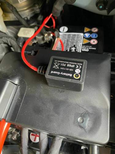

Ein weiteres Problem, dass schon ausgiebig im 1st Moover Club diskutiert wurde, ist eine völlig entleerte 12v Batterie! Das führt dazu, dass man nur noch mit dem Notschlüssel ins Auto kommt ... selbst der Kofferraum lässt sich dann nicht mehr von außen öffnen! Der Grund für dieses Verhalten ist seitens VW noch nicht geklärt, aber die Vermutung geht Richtung eines BUS Problems, welches dann über ein Software Update behoben werden kann. In diesem Zusammenhang habe ich mir ein kleines Gerät - Battery Guard - zugelegt, welches günstig ist und die aktuelle Spannung der 12v Batterie über Bluetooth an die App auf dem Mobiltelefon sendet.
Battery-Guard Bluetooth-Batterieüberwachung via App | Zum Einsatz im Auto, Motorrad oder Wohnmobil | Geeignet für 6V, 12V und 24V Batterien | Einfache Installation, Schwarz, 40x25x20 mm https://www.amazon.de/.../ref=cm_sw_r_wa_api_i_xEdLFb3N908WT?...
Ich habe den Battery Guard heute bei meinem ID.3 eingebaut und es hat gleich funktioniert! Beim Ausprobieren ist mir dann aufgefallen, dass die 12v Batterie geladen wird, sobald man sich auf den Fahrersitz setzt! Also braucht es keine Zündung dafür, die 12v Batterie ist sogar nach Verlassen des Autos noch von der Hochvolt Batterie versorgt, wie lange weiß ich nicht, aber wenn man zuschließt ist sie getrennt. Gut zu wissen...
