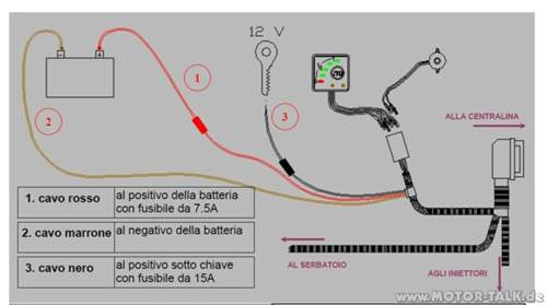

Hallo Leute,
ich habe eine ICOM-Anlage in meinem VW Phaeon 3,2.
Meine VW-Werkstatt hat bei meinem Phaeton die Steuerkette gewechselt.
Dafür mußte der Motor samt Getriebe ausgebaut werden.
Nach erfolter Reperatur habe ich die beiden Sicherungen der Gasanlage (7,5A und 15A) wieder eingesetzt. (Die VW-Werkstatt kennt sich mit Gasanlagen nicht aus)
Die ICOM gibt aber kein Lebenszeichen von sich.
Ich habe jetzt die Sicherungen der Gasanlage überprüft:
Die 7,5A Sicherung hat auf der Eingangsseite und Ausgangsseite Strom.
Die 15A Sicherung hat weder auf der Eingangs noch auf der Ausgangsseite Strom.
Meine Vermutung:
Die VW-Werkstatt hat die Kabelbaum-Steckverbindung unterhalb des Fahrzeugs, die vorn vorn nach hinten führt nicht richtig zusammengesteckt.
Kann das ein hier mitlesender Speziallist bestätigen?

Nun, gehen wir die Sache mal logisch an. Ich kenne die Verkabelung mit zwei Sicherungen nicht, klingt so nach Fisahn. Meine ICOM hat nur eine Sicherung, stammt (über Zwischenhändler, der's eingebaut hat) von GasKit.
Aber: Plus kommt von der Batterie zum Unschaltrelais. Jenes schaltet bei ausgeschalteter Zündung Strom zum Tank, damit Du tanken kannst, bei eingeschalteter Zündung wird die ICOM für den Betrieb versorgt.
Es klingt für mich so, dass Signal "Zündung eingeschaltet" nicht anliegt. Da ist die Frage, wo die Gaswerkstatt das abgenommen hat. Bei meinem Audi V6 wird das von der Stromversorgung der Einsrpitzdüsen gewonnen.
Wolfgang "IcomWorker" Vetter hat hier mal einen Schaltplan gepostet.
An der ICOM ist so viel nicht dran. Sie braucht in der Regel:
  1. Dauerplus (von Batterie)
  2. Zündungsplus (Klemme 15) zum Umschalten
  3. Signal "Motor läuft", meist wird dazu ein Signal einer Einspritzdüse genommen.
  4. Einspritzsignale pro Zylinder
Wenn der Motor raus war, spricht einiges dafür, dass die VW-Leute den Motorkabelbaum nicht mehr an die ICOM angeschlossen haben, denn das steht in der Schritt-für-Schritt-Liste des ELSA-Win nicht drin.
Viel Erfolg

Hi Captn.
HIER findest Du einen Schaltplan der Icom.
da die Icom sehr unterschiedlich verbaut wird kann ich Dir nicht sagen wo Deine Stromzuführung angeschlossen ist.
Tank und Anlage haben jeweils einen eigenen Stromkreis, deshalb die 2 Sicherungen.
Die ohne Strom wird warscheinlich die Anlagensicherung sein.
(Wenn Du tanken kannst, ist die stromführende Sicherung die für das Tankmanagement, und kanns diese als OK ausschließen)
Die 2. Sicherung bekommt ein Zündungsplus und das Kabel ist irgendwo in diesem Bordsystemkreis anhgehängt.
Richtig verbaut ist ein Ralais dazwischen.
Um das Suchen Dir zu erleichtern....
Aus dem Steuergerätestecker kommt ein Kabelbündel das aus 3 Wellrohre besteht (das Dünne kannst Du vernachlässigen.
Diese Wellrohre sind offen und Du kannst diese an der Naht aufbiegen (gehen auch wieder zusammen)
In einem dieser Wellrohre findest Du 6 dünne Kabel (für Umschalter)und 3 Dicke.
Das Dicke Braune geht an Minus, das Rote an Dauerplus Batterie über Sicherung und das Dicke Schwarze ist das Kabel dem Du Dich windmen solltest, es geht an das Bordnetzt (Zündungs-Plus)
Gibst Du hier Strom darauf, müsste Die Anlage, wenn der Rest richtig angeschlossen ist, funktionieren.
Also, mal dieses Kabel verfolgen... ist entweder über eine zusätzliches Relais geschaltet und oder direkt ans Bordnetz über Deine stromlose Sicherung.
Der Einfachheithalber kannst Du auch der Sicherung Strom geben, zur Prüfung.
Im Anhang Bild für die Vorstellung.

Hallo ICOMworker,
vielen, vielen Dank. Das ist genau die Info die ich gesucht habe.
Das werde ich gleich morgen mal ausprobieren, wenn es hell wird.

Themenstarteram 3. Januar 2010 um 18:22
Hallo Leute,
kleiner Zwischenbericht:
Heute morgen habe ich meinen Phaeton aus der Garage gefahren, weil ich die ICOM-Anlage reparieren wollte, und zu meinem Pech leuchtete nun auch noch die Motorsteuerungslampe auf.
(das wird Montag VW beheben)
Dann wollte ich eure Tipps anwenden:
1. Ich habe beide Sicherungen eingesetzt. Dann geprüft ob "Dauerplus" und "Zündungsplus"          vorhanden sind. Dabei habe ich festgestellt, dass das Relais für "Zündungplus" defekt ist. Das habe ich dann provisorisch überbrückt. Trotzdem gibt die ICOM kein Lebenszeichen von sich.
2. Weiter habe ich dann versucht zu tanken, was auch nicht funktioniert, der Tank ist geschlossen.
Welche Fehler können noch vorhanden sein?
Viele Grüße
Captn. Scotty

Wenn das Relais kaputt ist, kann es sein, dass bei ausgeschalteter Zündung der Tank auch nicht mit Plus versorgt wird. Zum Tnaken müssen ein paar Punkte gleichzeitig erfüllt sein:
  1. Leitung rot (?) am Tank muss Plus führe
  2. Leitung braun am Tank muss Masse haben
  3. Tank darf nicht voll sein (Messauge trocken)
  4. Am Tankstutzen muss ein Überdruck gegenüber dem Tankinhalt anliegen (1 bar über Tank?)
Bekommt der Tank keinen Strom (auch Masse kann unterbrochen sein), macht er nicht auf, da kannst Du am Tankstuzen drücken wie Du willst.
Hallo Xotzil,
obwohl ich das Relais überbrückt habe, kommt trotzdem kein Lebenszeichen von der ICOM.
Selbst der Gasfüllstandanzeiger ist völlig tot, d.h. es leuchtet keine Lämpchen.
Ich werde morgen (wenn mein Auto von VW zurück ist) mal prüfen ob 12V (rot und braun) am Tank anliegen.
Captn. Scotty
