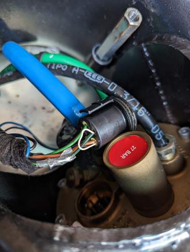

Ich hatte einen Gedankenfehler. Im Anschlußplan heißt es Stecker Tank was für mich im Kopf direkt zu Stecker da wo man tankt (Tankanschluss) geführt hat. Natürlich ist der Stecker gemeint der am Tank (also im Kofferaum) dran ist.
Mit meinem Umrüster hatte ich vorhin telefoniert. Er hat das Set also beide Drucksensoren bestellt.
Ja ich kann das am Tank selber brücken. Wartungsklappe auf und dann ist dahinter der Stecker.

ich wollte nur kurz Rückmeldung geben. Autogas läuft seit einer Woche mit Brücke am Stecker.

der Drucksensor bzw. beide Drucksensoren wurden mittlerweile getauscht. Leider ohne Erfolg. Ist der Tank halb leer geht das Autogas aus. Ich habe also wieder die Brücke drin.
Auf Verdacht wurden zwei weitere Drucksensoren bestellt. Als ich noch einmal da war habe ich von einem Phänomen erzählt (kommt gleich weiter unten) weshalb wir nicht (auf Verdacht mit viel Aufwand) erneut die Drucksensoren getauscht haben. Er wollte das Steuergerät als Fehlerquelle ausschließen.
Heute wurde das neue Steuergerät angeschlossen aber das Phänomen besteht weiter. Altes Steuergerät ist wieder drin.
Er glaubt nun, dass es der Stecker unter dem Auto oder (und?) "das" Kabel sein könnte.

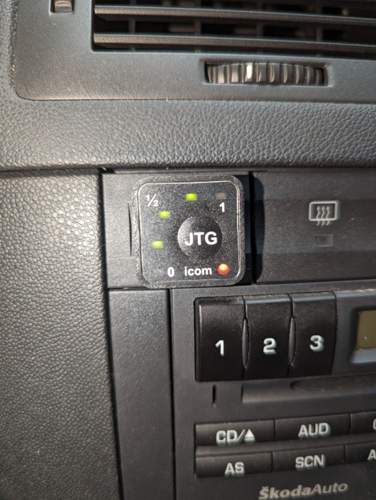

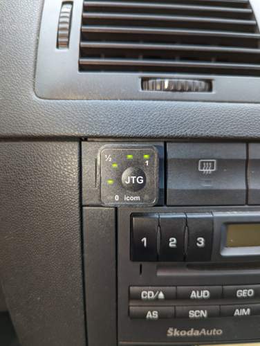

Das Phänomen ist folgendes: Ist der Tank zu einem gewissen Grad gefüllt (kann ich nur schätzen irgendwas zwischen 10 und 20 Liter) zeigt die Tankanzeige wenn die Autogasanlage aus ist 2 grüne LEDs.
Schalte ich die Anlage ein (und er spült) gehen beide grünen LEDs innerhalb von Sekunden hintereinander aus. Sprich Autogas läuft dann aber er zeigt Reserve an. Brücke ist wieder drin!
Ist der Tank voll zeigt er wenn die Autogasanlage aus ist korrekt alle 4 grünen LEDs an. Schalte ich die Anlage ein (und er spült) geht die vierte grüne LED innerhalb von Sekunden aus. Dieses Problem haben wir bereits länger. Damals wurde schon der Drucksensor vermutet. Den nur wegen einer fehlenden grünen LED tauschen war zu teuer.
Wenn die Anlage an ist zeigt die Tankanzeige andere Werte. Daher wollte er das Steuergerät testen.
Er meinte das so: Der Schwimmer im Tank liefert per Widerstand (?) den Wert ans Steuergerät. Wenn die Anlage läuft und Strom fließt bricht da die Spannung (?) ein (Kabel / Stecker korrodiert...) und dann bekommt das Steuergerät falsche Werte. Sprich dann lässt das Steuergerät die Tankanzeige falsche Werte anzeigen.
Hat hier jemand eine Idee, ob das so passen könnte? Brücke ist wie geschrieben noch immer drin.

Anlage an
Anlage aus

Die Beiden Drucksensoren haben nichts mit der Füllstandsanzeige zu tun, das ist ein separater Stromkreis...
Das Mäusekino beeinflusst in keinster weise die Funktion der Gasanlage und schaltet auch nichts, ist eine reine Anzeige...
Dein gebrückter Druckschalter sagt nur dem Steuergerät, dass kein Pumpendruck mehr vorhanden, wenn Tank leer ist und schaltet das Steuergerät um und damit die Pumpe aus. Gebrückt würde keine Umschaltung erfolgen und der Motor mangels Gas ruckeln , die Pumpe leer weiter laufen.
Auf das Mäusekino kannst Du verzichten, da kannst Du mit Tageskilometer Fahren...
Was die Tankbefüllung angeht, ist auch hier ein separater Stromkreis mit permanent Plus von der Batterie, oder über Relais... Beim betanken ist ja die Zündung aus... Kommt beim Tanken Druck auf die Füllleitung, schaltet der 9 Bar Druckschalter Minus an ein Magnetventil im Tank und die Befüllung geht... Plätschert das LPG am "Magischen Auge" , unterbricht dieses die Minusleitung zum Magnetventil wieder und der Tankvorgang stopp... (Also wechselseitig, was eintrifft)
Hat also auch nichts mit der Füllstandsanzeige zu tun und auch nicht wie viel in den Tank geht...
Entweder ist dein Tankgeber defekt, kann man messen ... Leer 310 und voll 10 ohm...
Kabelverbindung an den Steckern müde...
Oder das Mäusekino hat nen Knall...

Habe ich das richtig verstanden? Das Mäusekino hat rein gar nichts damit zu tun, ob die Anlage läuft oder abschaltet? Wir können das Mäusekino also nicht verwenden um zu überprüfen, ob bei einer Änderung das Problem weg ist?
Der Tankgeber (der Schwimmer) kann also völlig defekt gerne anzeigen der Tank ist leer. Solange der Drucksensor glücklich ist läuft die Anlage.
Was ist es denn dann? Ist es doch das Steuergerät? Ist der neue Drucksensor auch defekt?
