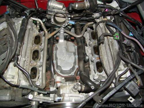

@Andreas, meinst Du diesen Deckel ???
Die Ansaugspinne selbst ist doch bei deinem Modell Plastik. oder noch Alu ???
Dsc03597
Cabr
Oder dieser

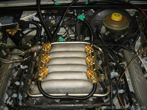

Original geschrieben von ICOMworker
Oder dieser

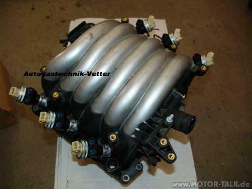

Hallo Wolfgang,
vielen Dank für die Bilder, aber der V6 scheint wesentlich neuer zu sein als meiner. Meine Spinne ist definitiv Alu, ich habe noch eine (ohne Unterteil) im Keller liegen.
Wenn ich mir auf Deinem Bild die Leitungen und die Platzierung der Einspritzventile anschaue, sehe ich wieder, wo ich vor gut zwei Jahren falsch gespart habe.
Im Bild sieht man, was mein Umrüster (ansässig in der gleichen Stadz wie GasKit) Nach der großen Nachbesserung abgeliefert hat. Vorher verhinderte das Einsrpitzventil vorn rechts (in Fahrtrichtung) das Öffnen des Öldeckels und die so kunstvoll an die Domstrebe platzierten T-Stücke waren auch nicht vorhanden, stattdessen verlief eine LPG-Leitung über alle 6 Töpfe und dann zum Druckregler.
Ich schau jetzt nochmal was ich an Bilder finde.
Hallo Wolfgang,
das sieht bei mir primitiver aus. Das ist wirklich nur ein Deckel. Mein Deckel ist Teilenummer 11 auf dem Bild.
Nur der sitzt unter der Ansaugbrücke.
Das muss dann der Motor sein.

Zu Deinem Problem, wenn du zuerst die Benzindüsenleiste abmontierst, die Leitungen der Gasdüsen (Zu-Ablauf) entfernst, kannst Du die Brücke herunter nehmen ohne die Gasdüsen zu demontieren. Wenn nicht abartig verbaut.
(Bei Deinem Motor wird /habe ich in die Brücke gebohrt.)
Probiere dies mal.
Viele Grüße
Dsc05783
Das sieht meinem Motor schon recht ähnlich, wenn ich von den gasdüsen mal absehe.
