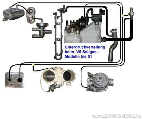

Kurt hatte es weiter oben schon mal erwähnt:

also @ Kurt Ich habe kein AT meiner ist ein Schalter. aber nach dem eindrucksvollen Unterdruck Leitungsplan den du gepostet hast muss ich sagen ist alles genauso bei mir zu finden wie es dort abgebildet ist . Da bleibt mir nur noch zu fragen für was das dann bei mir ist ? bzw. welche Funktion das ganze dann hat wenn ich kein Automatik habe.

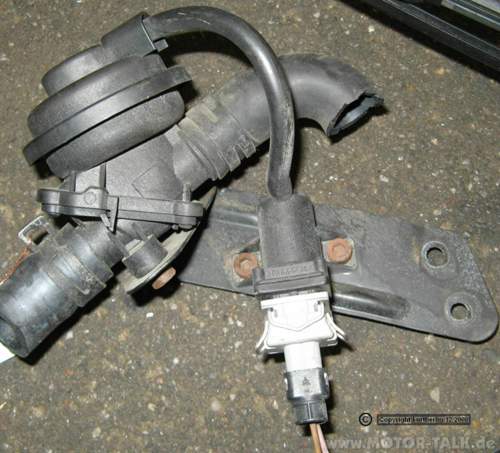

Nun! ich habe mir den 90° bogen mal von dem Mechanischen Regelschieber abgezogenen um nachzusehen ob da was drin Steckt und Tatsächlich ein Stück einer Kunststofföse ist Drin die wert ich zunächst mal raus fummeln .
Dann bleibt nur noch die Bestätigung Dir euch das das Teil sieht aus wie ein Verteiler wo ein Stecker Drauf steckt von dem auf den Fotos zusehenden mit //(?) Zeichen gekennzeichnet// abgebrochen ist. ist es das Ding ??? Frage wie heißt das Teil?
und wie bekommt man beide Torx raus es ist halt recht eng dahinten Blöder hätte man das Teil net einbauen können.

So nun hab ich auf Grund offener Antworten etwas experimentiert! Also Ich hab mal das eine Schläuchen am Kunststoff Unterdruckverteiler wo der Stecker drauf sitzt abgezogen und an den Regelschieber aufgesteckt der Schlauch zieht bei laufenden Motor
Luft an und öffnet bzw schließt den Schieber der Ansaugbrücke.
Nun was ich bemerke er läuft jetzt fiel souveräner . allerdings merkt man deutlich das es den ab und wann nicht passt das er den Regler nicht selbst über den Signalkontakt bewegen kann und äußert sich mit einem kurzen rucken.
Wie gesagt der Verteiler ist jetzt umgangen wo er nicht nach dem richtigen Signal öffnet oder schließt das könnte ja über längeren ungesund sein .
Ich ringe jetzt Hände ringend um die antworten:
1. Wie heißt der Verteiler oder Teilenummer: an dem die 2 90° Unterdruckschläuchchen sind mit Schalter damit ich mir einen neuen ordern kann und muss der eigentlich an der Ansaugbrücke fest sein da könnte ich mir die Fummelei ersparen.
ich gehe nun schon davon aus das ich den Übeltäter gefunden habe. Danke im Voraus.
Bau den vom Unterdruckventil der Sekundärluftsteuerung da hin und das defekte an den anderen Platz.
Die Sekundärlufteinrichtung ist sowieso bei den meisten lahmgelegt.
Sekundaerluft-pneumatisches-schaltventil
