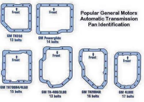

Welches Getriebe? Puuh - das kann ich dir leider gar nicht so genau sagen. Ich hab nur flüchtig drunter geschaut und weiß auch nur, dass bei meinem Getriebe der Modulator recht weit hinten angeflanscht wurde. Auf weitere Details habe ich noch geachtet.
Wo steht die Typenbezeichnung des Getriebes? Auf dem Deckel der Mechatronik?
Das sollte unten auf dem Deckel also der Ölwanne stehen. Nu ja wenn ich mit bekomme, was sich der C10 sich gerade nimmt, scheinen die Rochester, nu ja es scheint bessere Versager zu geben. Ich schaue mal wie sich das entwickelt, ansonsten tschüss Rochester, andererseits muss mir Norbert noch sagen wie das Overdrive 3 Ganggetriebe heißt.
Gerade die "kleinen" Motoren sind im Regelfall, sparsam, eigentlich und un eigentlich...... Ich hätte mir auch einen 454er kaufen können, viel Unterschied is da auch nicht mehr grummel.....
Ich hab da gleich richtig reingehauen u mir nen c10 mit 396er u tko500 geholt. Auch sehr geil u relativ sparsam im fünften.
Ich will ja die Lenkradschaltung halten das macht dann schon mehr Arbeit, ansonsten recht so der dreht dann fast nix mehr, daher soll ja das Overdrivegetriebe her, dann soll er nur noch rund 2000rpm bei 120_130km/h drehen
Hast Du 3 oder 4 Vorwärtsgänge ?
Bei Dir kann es eigentlich nur das 350ziger Getriebe (3 Gang) sein.
Schau Dir die Ölwanne an und zähle die Schrauben ab.
GM Getriebeölwannen

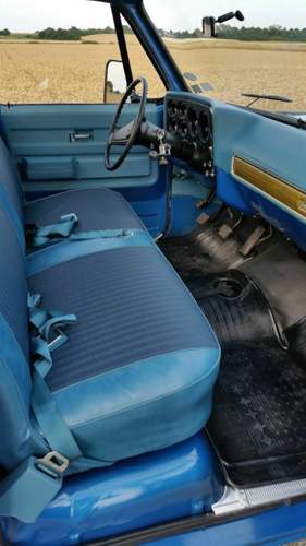

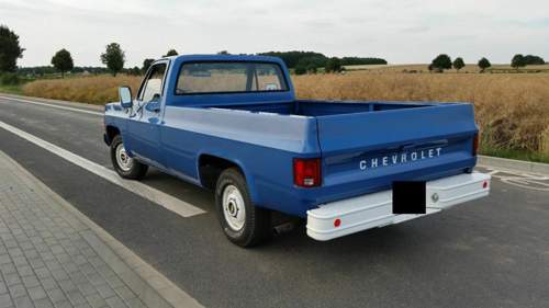

So wie versprochen hier noch ein paar Bilder unserer Kisten. Ich wußte doch, das ich hier wo man die Woche mehr ist als zu Hause noch ein paar mehr Bilderchen habe die man mir mal gesandt hat.:D
Der C 10 ist ein custom 10 heißt der hat original nicht mal einen Zigarettenanzünder, nur Beckengurte und selbst das Radio war Zubehör gegen Aufpreis.
Danke für die Deckelzeichnungen für die GM Getriebe, irgendwo hatte ich das auch noch nur wo :rolleyes:

@mike cougar schrieb am 11. Februar 2019 um 07:01:12 Uhr:
Moin,
soweit ich weiß - nur 3. Das Bild mit den Ölwannen zur Typenfindung ist auch echt klasse - sollte keine Bezeichnung drauf stehen, ist das eine gute Möglichkeit. Danke sehr dafür :D
