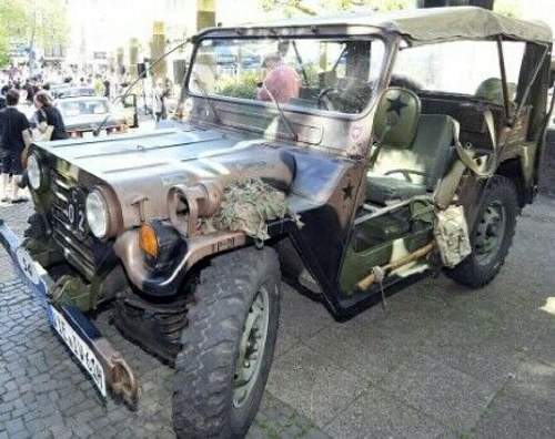

Läuft, einwandfrei, hätte ich auch gemacht, was heißt hätte, machen wir und haben wir ja auch gemacht. Wenn man mal das richtige gefunden hat, daher haben wir den Jeep schon 17 Jahre und den Merc 5.

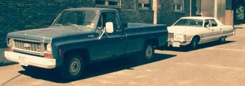

Also auf Wunsch :-) moin hau ich noch zwei drei mehr rein, auf dem Tablet sind nicht mehr:-)
Das ist der C10 und der Merc Bild ist von 2018 Herbst, moin hau ich noch zwei drei rein, hier hab ich gerade nur die :-).jpg

Hi, hi, das haben wir gerade mit dem C10 getan und den Merc und den Jeep besucht und sie einfach mal laufen lassen.

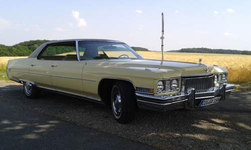

Der Cadillac kommt auch gut 427 oder 470cui?
Seit gerade weiß ich auch wo der Wassereinbruch beim C10 herkommt Windschutzscheibe, was sonst, also bestelle ich bei Lmc trucks noch die Dichtung und die Matte für's bed.
Abdeckung ist schon da , nu muss es mal was trockener werden, dann kommt unter die Abdeckung noch ne riesen abschließbare Kiste und Radio , wie geschrieben und Felgen und Radkappen lackieren und gute Reifen, wirklich gute, die hier sind bei Regen Mist und ab 4°C und Wasser auf Pflüsterasphalt fast unfahrbar :)
Der Cadillac hat den 472 cui , 7,7 Liter Motor drin. Geht auch ganz gut, das Wägelchen.
Nah das denke ich mal :), im Merc sind's nur 460cui :)
