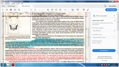

Richtig - Ventilspiel:
Das Einstellen des Ventilspiels war leider nicht erfolgreich. Sobald ich die Muttis auf den Kipphebeln löse, sind die auch lose, als würde man den ganzen Bolzen heraus drehen. Von daher habe ich den Versuch abgebrochen.
Jedoch fiel mir negativ auf, dass sich alle Stößelstangen mit guter Drehzahl drehten - bis auf 2, und von denen geht auch das starke Tickern aus. Diese beiden Stößelstangen drehen sich nur eine halbe Umdrehung, bleiben kurz stehen, drehen sich dann wieder eine halbe, usw. . Gibt man Gas, drehen sie sich schneller, aber deutlich langsamer als alle anderen.
FRAGE: Meine Vermutung wäre, dass die entsprechenden Hydros dieser beiden Ventile eine Fehlfunktion haben - sich nicht mehr richtig aufladen und daher ein wenig Spiel vorhanden ist. 2te Vermutung, aber eher unwahrscheinlich, wäre, dass die Stößelstangen einen leichten Verzug haben und deshalb nicht richtig drehen.
Wer hat eine Idee?
Denke, zur Prüfung der Hydros müsste ich die Kipphebel nach einem kurzen Motorlauf abbauen um zu schauen, ob die noch aufgeladen sind oder bereits wieder platt - wäre meine Vermutung (meine letzte Begegnung mit Hydros waren vor 20 Jahren bei meinem Escort - der hatte durchgeschliffene Tassenstößel).

Die Stößelstangen sind hohl und darüber wird das Öl nach oben transportiert und schmiert den Kipphebel. Die Stößelstangen prüft man auf Planheit, indem man sie über einen Tisch rollen läßt. Wenn die Stangen nicht anfangen rumzuspringen bzw. zu eiern, dann sind sie gerade. Ich glaube aber nicht, daß die defekt sind. Die sind ziemlich stabil und kaum krumm zu kriegen. Da müssen schon die Ventile auf den Kolben aufsetzen, bis die sich mal verbiegen.
Die Kipphebelmuttern könnten bei den tickenden Stößeln evtl. etwas zu locker angezogen sein, oder haben sich etwas gelöst. Es gibt für das einstellen der Kipphebel einen bestimmten Vorgang. Wenn es Dich interessiert stelle ich es hier ein. Aber vielleicht hast Du ja selber schon geschaut.

Das Peoblem ist, dass das Tickern nicht ständig vorhanden ist. Es gibt - besonders im Leerlauf - genügend Momente, in denen das Tickern komplett verschwunden ist.
Von daher gehe ich nicht davon aus, dass das Spiel ansich nicht stimmt. Wie gesagt - es drehen sich auch alle Stößelstangen mit nahezu identischer, recht hoher Drehzahl. Nur von diesen beiden Ventilen nicht - und das sind auch die, die das Tickern verursachen.

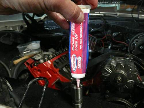

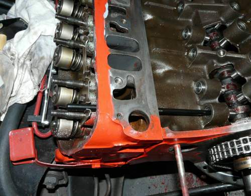

Ja, das Zeug sollte gehen. Eigentlich ist sowas bei einer neuen Nocke gleich dabei. Es ist halt stark haftend und gewährleistet, dass sofort ein Schmiermittel an den Hydros, den Nocken und den Stößeln ist, ohne dass erst Öl dorthin gefördert werden muss. Bis man alle Dichtungen geklebt und alle Schrauben fest hat, wäre das normale Motoröl wieder nach unten getropft.
Wenn die Spinne samt Valleypan (Spritzschutz) runter ist, die Kipphebel gelockert und zur Seite geklappt sind, lassen sich die Stößel nach oben herausziehen und mit einem Magnetangler die Hydros aus ihren Führungsmulden nach oben herausziehen.
Gruß SCOPE

All das was ich mitteilen wollte, hat bereits "Scope" geschrieben. Zusätzlich möchte ich noch bekräftigen, daß Du nicht diese Paste extra bestellen mußt. 21,99 € ist ja auch ein Apothekerpreis. Du bekommst automatisch mit deiner bestellten Nockenwelle ein Tütchen von diesem Gelee mit geliefert.

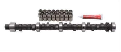

Danke dir, Scope. Leider war bei der scharfen Nocke keine Einlaufpaste mit dabei. Habe den Karton rauf und runter gefilzt. Schlampig ;( .
Dann bestelle ich mir mal eine Tube - muss ja sicher nicht das Teuerste sein, hauptsache zum Einlaufen geeignet.

Bei der Nocke war das Zeug dabei, weil es ein Kit mit Hydros zusammen war.
Gruß SCOPE
Nockenkit
