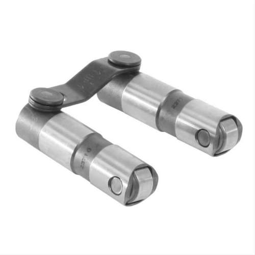

also ich halte die Nockenwelle für den Motor in Kombination mit hohem Gewicht und extrem lange Hinterachse für zu scharf.
Basic operating RPM Range heißt, daß man 3000 RPM bei 60 meilen im höchsten Gang haben sollte. Dann wäre die Nockenwelle optimal passend für die Hinterachse. Wie hoch ist Deine Drehzahl bei 60 meilen = 96 Km/h ? Ich schätze mal 1800 - 2000. Mit einer 4,10 Achsübersetzung hat man bei 60 meilen 3000 RPM auf der Uhr.
Außerdem werden die Daten für die Nockenwelle meistens für den 400er oder 455 Motor ausgewiesen. Was für einen 455 gut ist, ist aber für einen 301er Motor tödlich.
Aber Du kannst sie natürlich auch einbauen, fern ab von meinen Empfehlungen. Jeder muß halt seine eigenen Erfahrungen machen, erst dann glaubt man es.

Ich dachte, benny496 würde dich aufklären, aber nada.
Ich habe Dir mal was über roller cams verlinkt.
http://www.badasscars.com/.../prd100.htm
Rollerlifter
