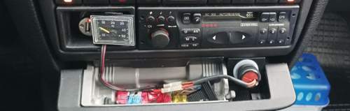

Hallo ,
Ich möchte das Autoradio tauschen es ist ein Grundig SC303 .
Ich habe mir schon zwei so Metall Klammern besorgt die man da in die Löcher rein schiebt .
Ich kriege das Radio nicht aber raus es ist Fest .
Ich vermute mal das eine Schraube wo an Radio sitzt .
Wie kann Ich dem Aschenbecher abbauen damit ich unters Radio komme zum Schauen Fühlen nach der eventuell vorhanden Schraube.
Radio
12 Antworten
relativ mittig ganz hinten, ist im Aschenbecher eine Schraube. Vorher den Aschereinsatz rausnehmen
Kreuzschlitz...kannst mit Dreher fühlen......
Die Radios sind eigentlich nicht verschraubt.
Es wird daran liegen, dass sich die Verriegelung des DIN-Steckers nicht löst.
Bei den OE-Radios ist der DIN-Stecker ja im Einbaurahmen festgesteckt.
Da hilft im Grunde nur sanfte Gewalt.
Wenn der Ascher draußen ist, kann man aber auch das Radio leicht nach unten kippen.
Man sollte sich aber sicher sein, dass die Bügel zum Ausbauen richtig drinne sind, also auch nicht zu tief.
Wenn die richtig drin sind, sollte zumindest die linke Seite leicht rauskommen, da auch der verriegelte DIN-Block ein leichtes Spiel hat.
Leider kommt man beim Omega nicht sich richtig von oben ran, auch wenn die Mitteldüsen inkl. Kanal draußen sind.

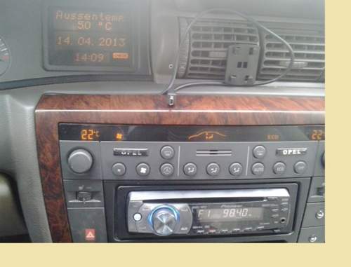

Ja es hängte Fest sehr Fest in Original Käfig ( Rahmen ) ist aber jetzt raus.
Habe jetzt das Problem das der BoardComputer immer an ist .
Gibt es wo hier eine Belegung der Kabels des Radios ?
Was meints du mit "BC immer an"?
Das Display schaltet sich ja immer ein, sobald die Zündung an ist. Egal, ob da ein Radio drinne ist oder nicht...

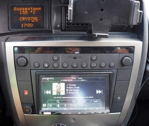

Wenn ein MID drin ist, bleiben ALLE BC Funktionen erhalten. Ist da kein oder ein Fremdradio drin, zeigt das MID (oder TID) nur die Uhrzeit und die Temperatur an. Ist das Fremdradio aus bzw. kein Radio eingebaut, geht das MID bei Zündung Ein an und zeigt zusätzlich noch das Datum.
Es gibt nur noch von Alpine einen LFB-Adapter MIT Display Ansteuerung. Früher gab es das auch von Kenwood.
Allerdings gibt es nur noch wenige 1-DIN Radios mit Display-Out von Alpine und von den anderen Marken gar nicht mehr.

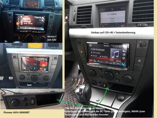

den BC kann man auch ohne LFB bedienen,
wenn man Teile vom NCDC+CID statt dem GID einbaut und
nutzt dann das CID für den BC.
nur der Mensch läßt sich nicht in die Karten gucken!
mfg
Omega-ohne-bc
Vectra-c-umbau-von-gid-auf-cid-und-radiofernbedienung

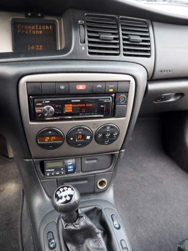

Ja, ist ein VFL.
Ich kenn das vom Vectra-B, da ist es ja wie beim VFL.
Habe hier noch ein Bild von damals, wo man sieht, was angezeigt wird mit dem LFB-Adapter von Alpine.
War bei den 1-DIN Radios ähnlich.
Ohne passenden Displayadapter blieb dann das mittlere Anzeigefeld frei. Siehe Bild vom Vectra
