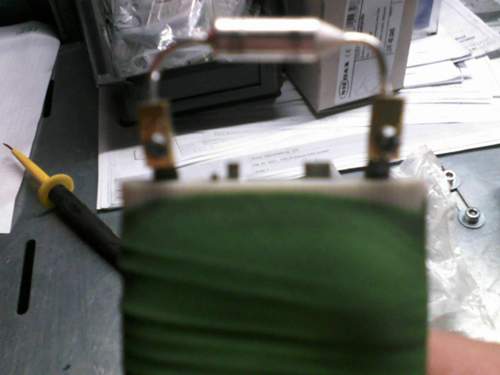

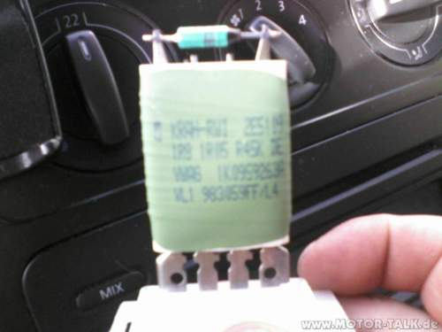

Wenn das Gebläse nur auf Stufe 4 läuft ist der Vorwiderstand hin ,genauer die Temperatursicherung ( 240 Grad ) Bei den anderen Sachen tippe ich auf Kabelbruch oder Masseproblem. Vorwiderstand bei VW 39 Euro , im Netz etwa 24 Euro oder Temperatursicherung ersetzen ( Conrad oder Reichelt unter 1 Euro pro Stück ). Bild 1 zeigt den originalen Wst. Bild 2 den reparierten Wst.. Der Vorwiderstand sitzt neben dem Gebläse im Beifahrerfussraum . Der Wechsel dauert keine 3 Minuten.
MfG
P11-04-11-17-45
P14-04-11-07-34
