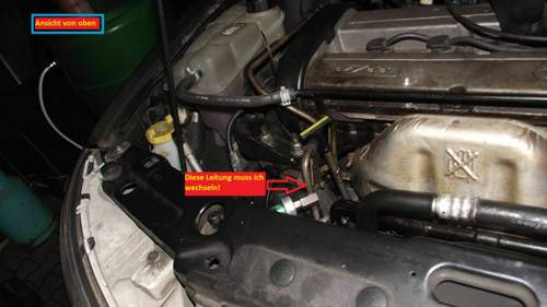

Ich habe ein Problem mit der Servo-Öl-Leitung und dem Hilfsrahmen
Hallo liebe Schrauber!
Ihr glaubt ja nicht, wie oft ich schon hier im Forum war und mir Tipps geholt habe.
Nun, da ich mich angemeldet habe, kann ich Euch allen schon mal meinen Dank für die vielen Tipps und Hinweise aussprechen: DANKE :-)))
Mein Auto: Mondeo MK2, Bj. 1998, Kombi, Schaltgetriebe und Klima.
Zu meinem Problem:

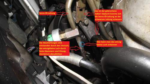

An der Servo-Öl-Leitung war eine Halterung oben im Motorraum gebrochen und hat durch die Vibrationen beim Fahren ein winzig kleines Loch in die Leitung gescheuert. Servo-Öl tritt aus.
Diese Servo-Öl-Leitung ist ein riesengroßes Problem. Es ist eine starre Leitung, nur unterbrochen durch ein kurzes Stück flexible Kunststoff-Leitung.

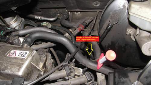

Bei meinem Ersatzteilspender (Bj. 08-97) konnte ich diese Leitung schon relativ problemlos ausbauen: Kühler raus, Luftfilter mit allem Zubehör raus, Batterie mit Träger auch raus.
Schon kam ich mit einem 18er Maulschlüssel von oben!!! an diese Schraube und konnte sie lösen.
Aber bei meinem Modell (Bj. 04-98) geht das nicht mehr so leicht. Ich hatte tatsächlich schon "schlimme Gedanken" an den Konstrukteur bei Ford - hilft aber alles nichts, die Leitung muß raus!

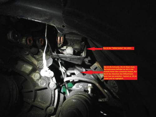

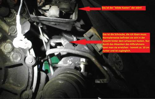

Ziemlich tief im Motorraum wurde nämlich unter dem Hauptbremszylinder und der Lenkspindel ein ziemlich stabiler schwarzer Kasten montiert. In diesem Kasten verlaufen (glaube ich) die Bremsleitungen.
Wegen diesem Kasten komme ich aber nicht mehr an die untere Schraube der Servo-Öl-Leitung. Keine Chance! Ich muß anscheinend von unten an diese Schraube rankommen.

Diesen blöden schwarzen Kasten (darin laufen die Bremsleitungen), über den ich so geschimpft habe, könnt Ihr dran lassen, denn man kann die Schraube einfach nicht von oben lösen. Dieser Versuch hatte mich die meisten Nerven und Zeit gekostet!

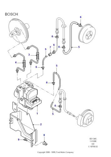

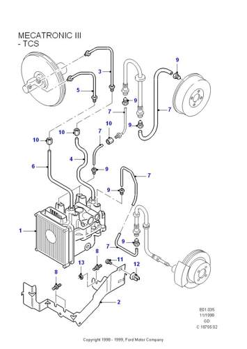

Vielleicht helfen dir die Bilder hier unten weiter...
@eudigioia schrieb am 21. September 2015 um 16:18:02 Uhr:
Hi Andromeda, ich verfolge seit einer Woche deine leidvolle Geschichte und das ist wirklich ein Drama, ich hoffe, du kriegst das früher oder später hin mit dieser Schraube. Sag mal, was ist das für ein schwarzer Kasten überhaupt, vielleicht die ABS-Hydraulikeinheit? Hat dein Auto ABS? Und das Spenderfahrzeug?Vielleicht hat ein Ingenieur erstmal die Position der Schraube entwickelt und erst später, bei irgendwelchem Face-Lifting oder Modelljahr hat jemand den schwarzen Kasten hinzugefügt, ohne auf die verdeckte Schraube zu achten. Ich meine, es könnten mehrere Ingenieure eine Teilschuld haben...

Was genau sich in diesem "schwarzen Kasten" befindet, weiß ich nicht. Es sind einige Hydraulik-Leitungen, deshalb glaube ich, es ist die ABS-Hydraulikeinheit. Sonst bleibt ja nichts anderes, denn die Servo-Leitungen - um die geht es ja, führen in die Lenkung, die mir Probleme macht. Und die liegen definitiv unter diesem schwarzen Kasten. Hier füge ich Dir und allen anderen ein Bild des schwarzen Kastens von der Ansicht des Radkastens Fahrerseite aus gesehen bei - siehe Bild "Kasten-und-Schraube.JPG".
Sowohl der ältere als auch der jüngere Mondeo (8 Monate Unterschied) haben ABS, Servo und Klima.
Der ältere Mondeo hat diesen schwarzen Kasten nicht, sondern eine einfache Verstrebung als Halter zur Karosserie.
Ich bin auch Deiner Meinung, dass hier mehrere Ingenieure am Werke waren. Mein Fehler ist aber auch, dass ich nicht angegeben habe, dass der ältere Mondeo 1600 ccm hat, der neuere 1800 ccm. Ich hatte nicht mehr daran gedacht, dass der neuere Mondeo mehr Power hat. Äußerlich alles gleich, aber wahrscheinlich ist die Bauart doch stabiler? Meine Wut auf die Ingenieure ist aber auch schon wieder verraucht - Schnee von gestern!
Das ist meine Art, Dampf abzulassen :-)
Definitiv ist die Schraube durch die Konstruktion des schwarzen Kastens nicht erreichbar!

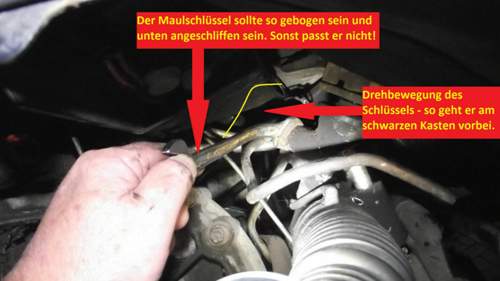

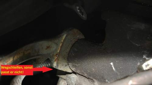

Wie kam der plötzliche Wandel? Durch ca. 3-4 mm, die ich vom 18er abgeschliffen habe!
Siehe Bild "geschliffener-schlüssel.jpg"
Da mir der 18er Maulschlüssel "zu viel Spiel" hatte, habe ich mir einen 17er Maulschlüssel gebogen und so weit gefeilt, dass er haargenau auf die 18er Schraube paßte. Aber so einfach war es dann doch noch nicht: Die untere Rundung des Maulschlüssels mußte ich wegschleifen - und siehe da: SO GEHT DAS! :-)
Die Schraube von der Servo-Öl-Leitung ist nicht besonders fest, läßt sich leicht lösen - mit dem richtigen Schlüssel!
Jetzt passte der Schlüsel, aber auch der Winkel (siehe Bild "gebogener-schlüssel.JPG"😉 muss stimmen!

Hat ein bißchen gedauert, aber heute konnte ich diese verfluchte Leitung endlich ausbauen!

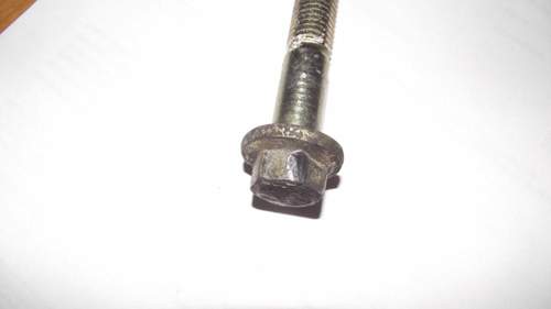

Aber doch nicht so problemlos, wie ich gehofft hatte. Die obere Schraube (an der Servo-Öl-Pumpe) war verdammt fest! Ich hatte mir in der Dorf-Werkstatt einen 18er Schlüssel zurechtschweißen lassen - leider vergeblich.
Der passend geschliffene Maulschlüssel hielt der Kraft nicht Stand und riß ab (Fotos später, heute nicht mehr!)
Also, was tun? Die Leitung war sowieso kaputt - also habe ich sie direkt unter der Schraube abgesägt - dann kam ich von unten mit einer 18er Nuß ran und konnte sie lösen.

4. (oben) Die beiden Halterungen oben der Servo-Öl-Leitung lösen.
(oben) Jetzt ganz wichtig: Der Keilrippenriemen muß UNBEDINGT gegen Reste des Servo-Öls durch einen Lappen, Pappe etc. geschützt werden. Dieses Servo-Öl kann den Riemen beschädigen!
5. (oben) Durch die entstandene Öffnung der Kühler mit einem 18er Maulschlüssel die obere Schraube der Servo-Öl-Leitung lösen. Beide Öffnungen dicht verschließen - Tropfgefahr zum Keilrippenriemen!
6. (unten) Auf beiden Seiten die dünnen Stangen zur Plastik-Stoßstange lösen. Stoßstange kann dran bleiben.
7. (unten) Auf beiden Seiten müssen die Querträger (haben jeweils 3 große Schrauben) zumindest am Federbein und am hinteren Hilfsrahmen ab! Vorn am Hilfsrahmen können sie dran bleiben, müssen aber gelockert werden (zu 2/3 herausdrehen).
8. (unten) Auf beiden Seiten müssen die Koppelstangen an einer Schraube (egal welche) gelöst werden.
9. (unten) Die Lenkung hat 2 große Schrauben (links und rechtes), die am Hilfsrahmen befestigt sind. Ich hatte beide Schrauben komplett gelöst, aber vielleicht braucht man sie nicht ganz rausschrauben. Es ist aber durch Bewegungen an der Lenkung relativ leicht, sie wieder einzuschrauben.
10. (unten) Den Vorratsbehälter der Klima-Anlage (diese silberfarbene" Thermoskanne unterhalb der Batterie" vom Hilfsrahmen lösen.
11. (unten) Die Servo-Öl-Leitung an den beiden Halterungen am Hilfsrahmen lösen.
12. (unten) Die 2 hinteren Schrauben des Hilfsrahmens rausschrauben.
13. (unten) Der Hilfsrahmen muss zumindest hinten abgesenkt werden.
Dazu die beiden vorderen Schrauben so weit lösen, dass der Hilfsrahmen hinten ca. 10/12-15 cm abgesenkt werden kann.
Achtung: Diese beiden vorderen Schrauben sind hochfest eingeschraubt! Zum Lösen keine Baumarkt-Nüsse verwenden, denn damit kann man sie vermutlich nur runddrehen, ohne sie zu lösen.
Man kann die vorderen Schrauben zu 1/3 drin lassen, sie halten den Hilfsrahmen zusammen mit dem Auspuffrohr in Position und man hat nicht das Problem, dieses schwere Teil später hochwuchten zu müssen.
14. (unten) Auspuff kann so bleiben, wie er ist. Der abgesenkte Hilfsrahmen liegt dann darauf auf, aber auch so kommt man an die Schraube.
15. (unten) Einen 18er Schlüssel muss man sich so biegen und die Rundungen wegschleifen, wie ich es auf den Bildern gezeigt habe, um die untere Schraube der Servo-Öl-Leitung zu lösen und später wieder einzuschrauben. (Reste des Servo-Öls kommen entgegen).

Beim 1,8 l ist der blöde schwarze Kasten da, beim 1,6 l kann man die untere Schraube von oben lösen!
1. (Ansauganlage und Batterie entfernen - schon kommt man mit einem 18er Maulschlüssel an die untere (die eigentlich wichtige Schraube dran!)
