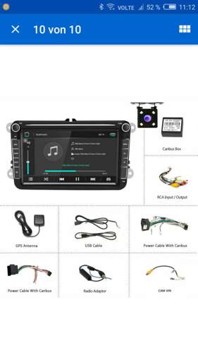

Hallo. Hab auch lange gesucht. Angefangen mit 8Zoll iFrigo leider war mit Fehler. Dann Android 8Zoll Rom 16Gb Ram 1Gb hat sich aufgehängt unter voll belastung. Nächste war 9Zoll Rom 16Gb Ram 2Gb war aber so schlecht verarbeitet, knopfe wackeln, teilweise einige Funktionen nicht in Takt. Und letze hab ich behalten iFrigo 9Zoll, gekauft laut Beschreibung Android 8.1 mit Rom 32 Gb Ram 2Gb DAB+. Bekommen hab ich gleich wie auf dem Bild nun mit Android 9 Rom 32Gb Ram 4Gb, seh gut verarbeitet, funktioniert Top auch mit volle Belastung. Dazu noch back camera installiert DAB+ gekauft auch schön installiert , Front camera noch nicht installiert, wird noch Kopfstütze 2x mit 7 Zoll gekauft. Das Radio ist auf letzte Bild.

Für mich wäre Nachteil Rom 16Gb, wird schnell voll. Bedingung über Sensor Knöpfe. Android Oberfläche hab ich gleich. Ram 2GB bei volle Belastung spricht Navi, Musik, Internet in Einsatz und wenn noch eine Anruf dazu kommt wird evntl sich hängen. Hab ich bei meine 2Gb gehabt. Kann sein muss aber nicht.
Ist nur meine Meinung.
Die 16GB schrecken mich jetzt nicht so ab, da gibt es USB Sticks oder SD Karten.
Wo ich auch meine Bedenken habe, sind die 2GB RAM.
Vielleicht muss ich mal in Youtube suchen, wie flüssig die Dinger laufen.
