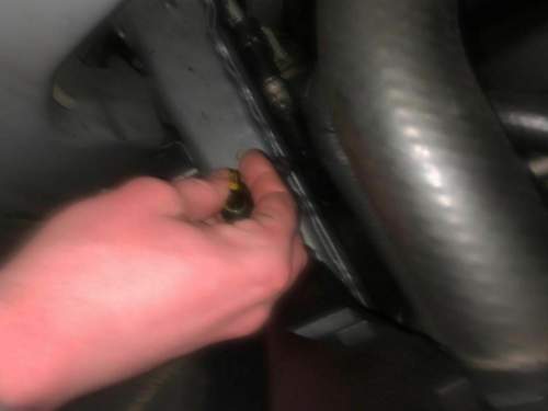

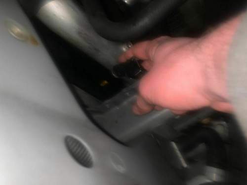

Kaufe heute bzw will heute ein 525d holen jetzt sagt der Verkäufer das wen der Sensor abgeht der der nicht mehr volle Leistung hat man muss nur wieder reinstecken vorher sauber machen dann ist alles gut der Sensor soll es sein die Bilder hat er mir geschickt

Ich rate jetzt mal. Ist das der DPF Drucksensor? Ich kann das nicht erkennen.

Schaut aus wie Nr.10

Seit wann hat der 525d Probleme mit dem turbo? Das ist der ladeluft Temperatur Sensor. Der ansaugluftsensor ist im LMM. Das Problem ist das Ladeluftrohr, die Fassung oder der Sensor selber der immer raus fällt. Dann geht durch das Loch der ladedruck Flöten. Das ist doch flott repariert.

Das Rohr wo der Sensor ist wurde neu gemacht und der Sensor wird wohl in das Rohr rein gedreht
Dieser fliegt wohl ab und an unter voll Last raus Der jetzige Besitzer hat es mit panzerband fest gemacht und seid dem keine Probleme mehr damit

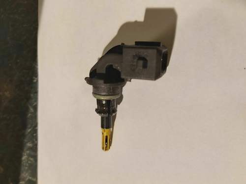

Dann ist der Sensor Fratze. Ich hab noch einen hier, falls du den gebrauchen kannst meld dich. Da wird wohl ne Nase abgebrochen sein o.ä. dass er immer rausfliegt

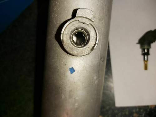

Hab mir gerade den Sensor gerade mal beguckt. Der hat 4 widerhaken und einen Oring. Ich krieg den aus dem Rohr was ich hier nich rum liegen hab nicht ohne Gewalt raus. Wenn das Rohr neu ist, kann nur der Sensor defekt sein, das ein Haken fehlt... wo auch immer der ist...
