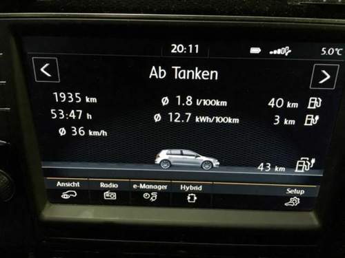

Bei Plugin Hybriden geht das auch, ich komme im Alltag (beim Pendeln) oft in die nähe des angegebenen Wertes. Die NEFZ Messvorschrift besagt das Du einen gewissen Anteil von 100km rein elektrisch zurücklegen musst. Beim der Batteriegröße vom Golf GTE sind das z.B. 75KM von 100KM. Man sollte den Plug In eben nur halt nur kaufen wenn das Konzept zum Nutzungsverhalten passt.

Ich war zufälliger weise heute mal wieder nach 8 Wochen Tanken. Im Anhang habe ich mal ein Bild der Verbrauchsanzeige angehängt.
Bei mir kommt das mit dem 2/3 Elektrisch im Alltag recht gut hin. Mit "nur Benzin" komme ich etwa 600KM, da ich aber von Tankstopp zu Tankstopp etwa 1900KM zurücklege kommt das mit dem 2/3 elektrisch recht gut hin. Und so weit weg sind die Angaben vom NEFZ dann nicht.
Wer das Bild nicht aufmachen möchte: 1.8L + 12.7kWh Laut BC
Grüße,
Christian

Was ich sehe ist das Du auf 43km 3,08€ Bezahlst. ich unterstelle mal ähnliche Ladeverluste und rechne mit gleichen Strom und Kraftstoffpreisen wie bei meinen Vergleichsrechnungen.
Mein Diesel-Golf kostet genau so viel, Beim reinen E-Auto sind es die geringen Wartungskosten und die effizientere Technik beim Recuperieren und das Wärmemanagement (zumind. bei Tesla) die einen Kostenvorteil generieren. Bei mir wird es wohl auch ein Hybrid werden, aber einen echten kosten-Vorteil sehe ich nicht eher den Fahrkomfort, keine verstunkene Garage, noch fehlende Ladeinfrastruktur oder Tesla Modell Y (mit vernünftiger Heckklappe :D) die mich zu dieser Übergangslösung treiben.
