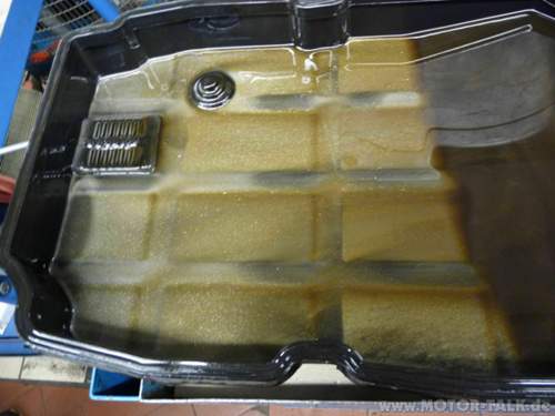

Hi, Leute mal was anderes..
Ich habe Mercedes C-Klasse BJ 2001 W203 Kombi T-Model 220 CDI 105kw-143 PS Automatik-Getriebe..
Seit einige Wochen schaltet die Getriebe nicht mehr richtig...mal läuft mal nicht..mal muss ich schlüssel raus ziehen wieder rein dann geht es wieder..Jetzt schaltet nicht mehr 2.gang das wars ...Ich weiß wirklich nicht mehr was ich machen kann...Mercedes Werkstatt meint in Getriebe gibt es einige Sensoren daran könnte liegen aber die wissen nicht genau woran das liegt nur vermutungen....Hat Jemand mit so was zutun gehabt ????
Wenn es schon soweit ist, besteht dringend Handlungsbedarf.
Was helfen kann Getriebespülung mit Reiniger oder gleich Ausbau der Platine und die Magnetventile gründlich reinigen.
Dabei kann man auch gleich sehen wie hoch der Abrieb ist.
zB > http://www.motor-talk.de/.../...triebe-elektronikplatine-t3227645.html
http://www.ebay.de/sch/i.html?...
Wenn es so aussieht dann könnte ein Austausch des AG fällig werden.
P1040044
Hi, ich befürchte der Stecker am Getriebe ist undicht und deshalb Öl im Steuergerät. Hier ist Ölwechsel beschrieben und auch Anleitung zum Wechsel des Getriebesteckers: http://www.rodionenkin.de/.../...tomatikgetriebe-722.6-5-gang-nag1.php Grüße
