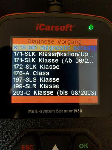

Habe ein slk 200 r170 Bj. 5/1998 und da lese ich immer ab Bj 1996 und die Fahrzeuge mit Dem 32 Pin Stecker (Rund) werden nicht Unterstützt.
Also währ des Gerät nicht Brauchbar außer man hat des Adapterkabel oder sehe ich des Falsch? 😕
Dankeee
Das iCarsoft i980 hat einen fest angeschlossenen OBD-Stecker (flach 16 polig). Also ist bei einem 30 poligen Stecker auf jeden Fall ein Adapter erforderlich.
Der r170 ist zumindest in der Software gelistet (siehe Bilder). Ob's mit einem Bj 1998 funktioniert kann ich nicht sagen.
