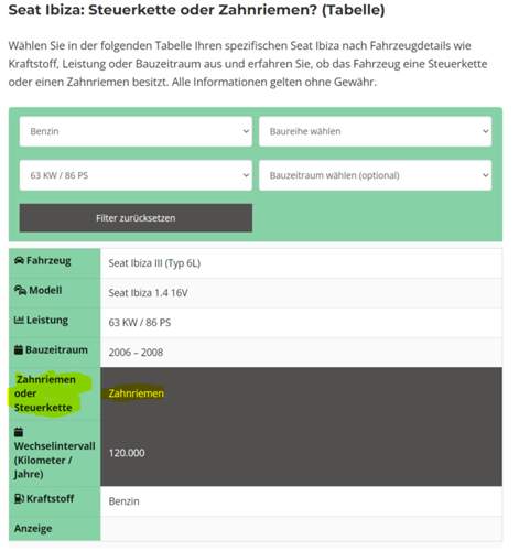

Hallo liebe Community,
ich habe Interesse an einem Seat Ibiza, der von privat verkauft wird. Mein Schwiergervater ist KFZ-Mechaniker und ich hatte ihn gebeten, mal über die Anzeige zu schauen. Er hatte die Frage gestellt, ob der Wagen einen Zahnriemen oder eine Steuerkette hat, da Steuerketten beim Seat um die Zeit herum öfter Probleme gemacht hat und er nicht weiß, wie da der Intervall zum Austausch aussieht und meinte, die wären teurer als Zahnriemen.
Wann etwas zuletzt ausgetauscht wurde und das davon der Wagen hat, darüber hat der Käufer leider keine Information (alle anderen Verschleißteile wurden aber 2020 erneuert), weil er sich auch nicht so auskennt.
Mithilfe einer Tabelle bzw. einem Filter im Carwiki habe ich rausgefunden, dass der Wagen wohl einen Zahnriemen hat.
Kann jemand von euch das genau identifizieren, ohne unter die Motorhaube gucken zu können, anhand dieser Daten?
Laut Anzeige heißt der Wagen Seat Ibiza ST 1.4 16V Style
Technische Daten:
HU bis 05.2024
Benziner
Motor 1,4 Ltr. 16V - 63kW/86PS
5-Gang-Schaltgetriebe
Erstzulassung 01/2011
Schadstoffklasse Euro 5
Mich wundert die Erstzulassung 2011, obwohl in der Tabelle im Bild im Anhang nur 2006-2008 angegeben wird. Ist das vielleicht gar kein Seat Ibiza 3, sondern 4? Und sieht die Sachen mit Steuerkette vs. Zahnriemen dann anders aus?
Danke euch und ein gutes neues Jahr!

Steuerkette vs. Zahnriemen in der Suche
Kleine Ergänzung: Muss wohl doch der Serie 3 sein (6L) laut der Tabelle, da er 86PS hat. Der Serie 4 6J hat wohl 85PS, dann stellt sich die Auswahl im Dropdown um.
Wie sind da wohl die Intervalle bei Zahnriemen und Steuerkette?

Der Seat Ibiza ST ist die Kombi-Variante und die gab es nur im Ibiza 4, also 6J. Der Motor 1.4 16V ist ein Saugbenziner ohne Direkteinsprintzung und hat meines Wissens einen Zahnriemen.
[Von Motor-Talk aus dem Thema 'Seat Ibiza 1.4 16V Style - Zahnriemen oder Steuerkette vorhanden?' überführt.]
Ich danke dir für die schnelle und direkte Rückmeldung, das hilft weiter. 🙂 Zahnriemen kann man ja gut tauschen, dann sollte das passen.
Egal ob 6L oder 6J, da gabs nur einen 1.4 16V (MKB = BXW bzw. CGGB) mit 63 kW und Zahnriemen.
