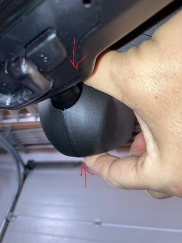

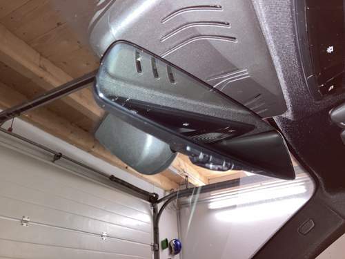

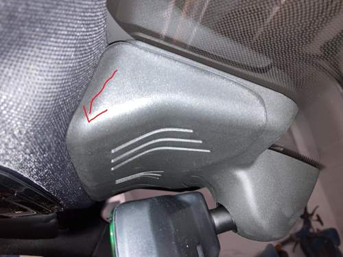

- obere Blende ein Stück (1-2cm) beim Übergang zum Himmel runterziehen und dann die 4? Häkchen lösen
- untere Blenden (2 Stück) abziehen (letztlich werden die jeweils nur von einem zentralen Pinöpel gehalten (habe mit Daumen / Zeigefinger das Konstrukt zusammengedrückt) - dann ließen sich die zwei Teile links und rechts wegziehen.
- der Spiegel selbst hat einen Stecker, mit einem Widerhaken, das hat noch am längsten gedauert
- der Spiegel wird dann mit einem Ruck (nicht drücken) nach unten/vorne geschoben (nicht zu einem ziehen oder drehen)

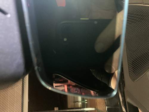

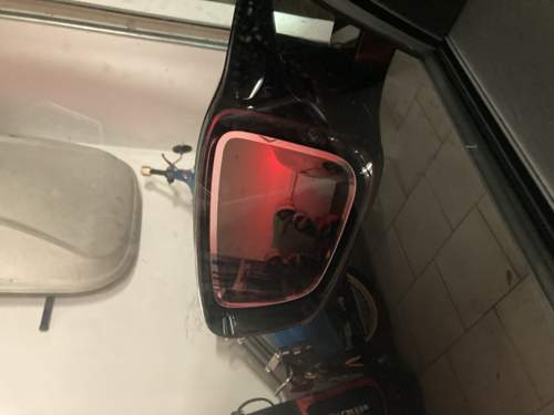

Innenspiegel und linker Außenspiegel blenden bei mir ab. Hab ich gerade nochmal mit ner Taschenlampe getestet (oben in der Mitte ist der Sensor). Wichtig: Fahrbereitschaft herstellen UND Innenbeleuchtung ausmachen. Mit eingeschaltetter Innenbeleuchtung reagiert der Sensor nicht (zumindest gerade bei mir in der Garage nicht?!)
