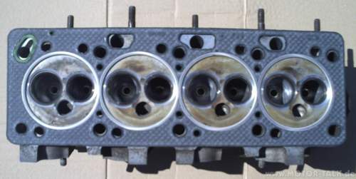

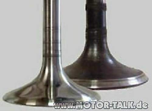

Ich will in den 111er Hydro - Heronkopf größere Ventile bauen.
In statt 36 dann 38
Ex statt 29 dann 32 (evtl. auch 33)
Liegen im VW Regal 😁 , haben aber
In nur 98,6 statt 99,3
Ex nur 98,5 statt 99,2 mm Länge.
Die Sitze entsprechend tiefer fräsen halte ich für kontraproduktiv 😠
Und Knobloch hat z.Zt. "aus gesundheitlichen Gründen" keinen Geschäftsbetrieb, da hätte der fertige Kopf (AT) incl. Kanäle machen rund 800 gekostet.

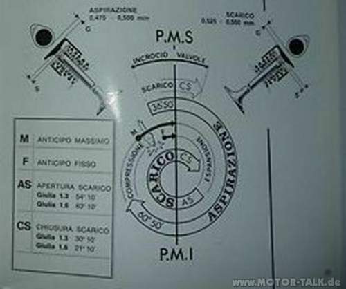

Steuerdiagramm-giulia-1-3-1-6

irgendwo wird bestimmt ein Maß zu finden sein um das das Ventil (der Schaft) min / max in den Kopf reinragen kann / darf.
Zur Not müßte ich ggf. den Sitz 2 - 3/10 tiefer fräsen und / oder den Ventilteller am Sitz.

Du kannst den Ventilsitz am Teller auch vorteilhaft für die Leistung, weiter nach außen legen, da sind sicher 0,5mm Länge bei Serienventile drin. Du musst nur darauf achten das das Gemisch freien Austritt hat, wenn man den eigentlichen Sitz dafür 'erweitern' und das Ventil etwas ändern muss.
Tiefliegende Sitze gefährden die Max.- leistung nur solange, wie man das Umfeld um den 45Grad Sitz einfach so lässt.
