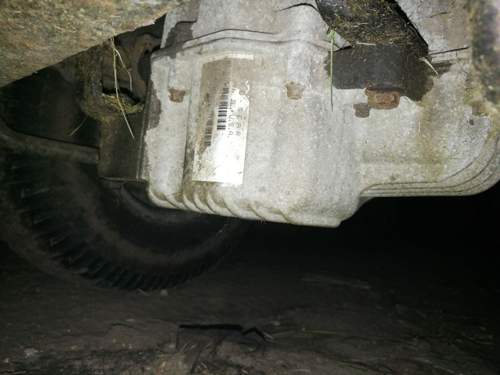

Bevor du da rangehst mach mal ein Foto von dem Getriebe. Geht mir um den Typ, ich könnte auch googeln hab nur keine Lust.
Zu dem rutschenden KR, es könnte auch sein dass der bei getretener Bremse ausgekoppelt wird.
Ich fotografiere morgen mal das Getriebeschild. Die Bremse brauche ich nie, aber wenn diese getreten wird, wird der Antriebsriemen entspannt und die Ölpumpe dreht nichtmehr. Aber diese brauche ich wie gesagt nie.
Du brauchst dich nicht unbedingt bis zum Typenschild quälen, es reicht mir wenn ich die Gehäuse form erkennen kann.
Hintergrund ist: bei dem einen oder anderen Hydro bringt der reine Ölwechsel nischt. Da muss das Getriebe zerlegt und gründlich gereinigt werden, in anderem Fall muss dies und jenes beachtet werden.
Grundsätzlich ist eine Anleitung nicht schlecht und da hätte ich die eine oder andere griffbereit.
Hier ist schonmal ne explosionszeichnung davon. Mache gleich noch nen Bild vom Getriebe am Mäher.
Kannst du da drauf etwas erkennen?
Japp damit kann ich was anfangen.
Ich suche mal die Anleitung raus. Das Getriebe solltest Du in jedem Fall Öffnen, im Getriebe ist ein Filter verbaut, den solltest Du austauschen.
Wenn ich es richtig erkenne nr 35 in der Zeichnung.
Öl ist 20w50 Motor Öl, ca 2,5 Liter. Zusätzlich brauchst du noch eine Tube Gehäuse Dichtmasse.
Wichtig ist gründliches entlüften, deutlich länger als in der Anleitung angegeben.
Das Getriebe ist im Verhältnis zu den sonst häufig verbauten tuff torq k46 deutlich robuster aufgebaut, solange der verschleiß nicht zu fortgeschritten ist lohnt sich auch eine Überholung.

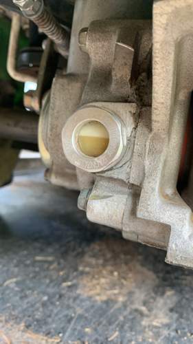

Hey,
Habe ein anderes Problem mit meinem Rasenmäher Etesia Ak85 atilla.
Ein Ölleg am hydrostatischen Getriebe wurde innerhalb von 20 Betriebsstunden wieder von alleine dicht, jedoch dann schlagartig wieder sehr stark. Dabei ist mir am schauglas aufgefallen, dass das Öl extrem schäumt.
Hab dann ein Ölwechsel gemacht und ca 30 Sekunden ne Testfahrt, dann war’s wieder schaumig. Siehe Bild
Kannst du da eine fehlerbeschreibung geben?
Hier ein Link mit ner Zeichnung
Habe zwar umfangreich Erfahrung mit Mechanik, jedoch nicht mit hydrostatischen Problemen, würde aber schon gern das Problem verstehen bevor ich da zur Werkstatt geh.
Der Link:
https://ersatzteil-shop24.de/bilder/zeichnungen/etesia/AK85.pdf
