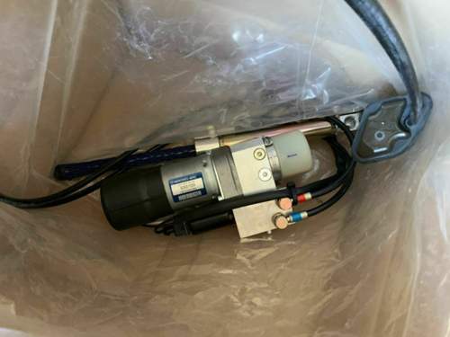

Kann eine komplette neue bekommen für 100 Euro
Sollte man zugreifen
So

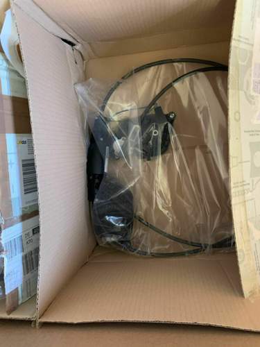

Jetzt habe ich es gekauft und noch ein neuen Antrieb für die Kofferraumabdeckung
Alles zusammen für 160 Euro
Also da gibt es nix zu meckern
Hat jemandem schon mal den Heckklappenantrieb gewechselt
