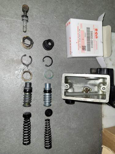

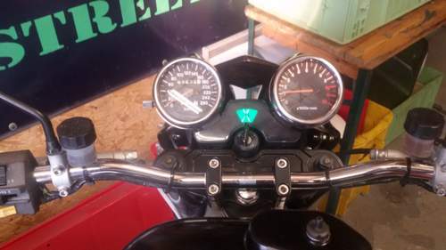

Hallo bei meiner GSX-R1100 habe ich seit kurzem folgendes Problem:
Sobald ich losfahre merke ich am Kupplungshebel dass sich das Spiel bis auf Null Millimeter verringert und irgendwann beim Beschleunigen die Kupplung anfängt zu rutschen.
Ich habe nun die Flüssigkeit komplett getauscht bin einmal gefahren, alles OK, heute nach wenigen Kilometern wieder das gleiche Spiel.
Meistens ist das Problem im Forum, dass Luft im System ist und die Kupplung nicht trennt, bei mir ist es genau anders herum.
Ich habe keine Idee wieso sich im System Druck aufbaut und auch durch Betätigen des Kupplungshebels sich nicht wieder abbaut auf das normale Niveau. Wenn ich jetzt die Entlüftungsschraube öffne kommt ein Spritzer heraus, dann ist das Spiel wieder OK, aber es baut sich wieder auf, wenn ich wieder eine Tour mache.
Hat jemand eine Idee? Kann eigentlich nur die Handpumpe oben sein die verhindert dass der Druck in den Behälter zurückweicht, oder?
Btw: Beläge und Motoröl sind Ok, wenn kein Überdruck in der Hydraulik ist rutscht da nichts!

Behälter überfüllt oder neue Hebelchen verbaut?
Alles Originalteile. Brühe ist an Untergrenze eingefüllt.
Behälter hat Belüftungskanäle und können keinen Druck aufbauen.
Wie alt ist die Bremsflüssigkeit = Kupplungsflüssigkeit?
Hat das Fahrzeug ABS?
Am Ausgleichsbehälter kann es nicht liegen.
MfG kheinz
Rücklaufbohrung im Behälter verstopft.

Habe auf anraten des Händlers einen Rep.Satz für die Kupplung bestellt, er vermutet eine defekte Dichtung die den Rüchfluss verhindert um den Überdruck in den Behälter zu entspannen.
Ich werde das Ergebnis posten...

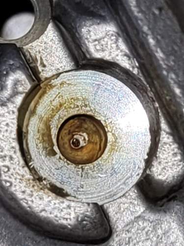

Einfach mal nachsehen.Rechts(in Fahrtrichtung gesehen) 5-10mm von der Versorgungsbohrung im Boden des Vorratsbehälters ist die Rücklaufbohrung die nicht verschmutzt, verstopft sein darf.
Wenn der Händler das nicht kennt kann es nur sein daß es nur der Verkäufer war den du gesprochen hast.
https://81679.forumromanum.com/.../...rung_reinigen-hercules_ig_e.html
die Rücklaufbohrung ist eventuell mit einem winzigen Abdeckblech verdeckt und nicht sichtbar, welches nicht gleich wahrgenommen wird.
Abdeckblech

Ich werde heute alles zerlegen und reinigen, der Rep.Satz hat 40,- € gekostet. Bisher nur total defekte Manschette zwischen Hebel und Kolben entdeckt. Rest unauffällig.
Übrigens alles Serienmäßig an der Bremse.
Der Behälter wurde ja beim Fluidwechsel vor einer Woche gereinigt.

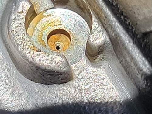

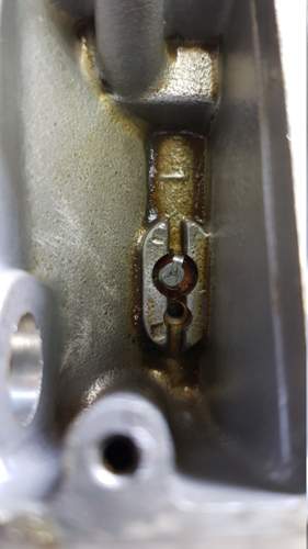

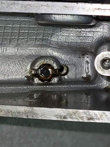

die rücklaufbohrung im reservoir hat sich zu gesetzt.
sitzt unter der silbernen kappe in bild 1 - egal ob bremse oder kupplung - diese bohrung hat jede pumpe !
kappe weg biegen und man sieht sie.
die kappe gibts nicht bei allen herstellern - suzuki hat sie - yamaha eher nicht.
normal flex kabel nen guten zenti weit abisolieren, einen einzelnen draht frei stellen und damit die bohrung durch pulen.
fäddisch.
