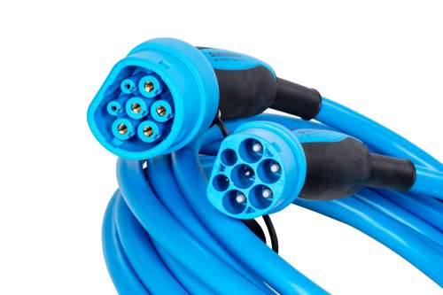

Wenn er nur mit dem standardmäßigen 3,6kW-Lader ausgestattet ist, lädt er max 3,6kw/h. Er kann weder mit 11,2 noch mit 13,4 kw laden. Stecker am Ladekabel ist dann ein "normaler" Steckdosenstecker.
Er kann nur mit max 3,6kw laden, egal ob er an einer Wallbox mit 11 oder an einer öffentlichen Ladestation mit 22kw angeschlossen ist.
Wenn er mit dem 7,4kw-Lader ausagestattet ist (Aufpreis) ,kann er max mit 7, 4 kw laden, wenn die Quelle dies, oder mehr bringt. Stecker ist hier ein DC2.
Werner Klinkenberg
Was ist ein DC2 Stecker?
z.B.:
075
Ah okay. Also Typ 2.
