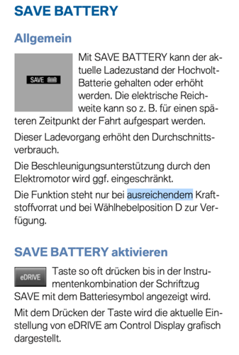

Hallo zusammen, seit 2 Tagen fahre ich einen X2 25e und suche im BMW- Menü die Möglichkeit, den E- Motor/ Batteriebetrieb abzuschalten. Ich wurde gerne bei 10 Prozent der Batterieleistung, den E- Antrieb abzuschalten, um die Batterie zu schonen. Meine Vermutung ist, das der E-Antrieb immer im Hintergrund läuft- Liege ich richtig?

Hallo - der Auszug aus der Bedienungsanleitung dürfte dir helfen.
