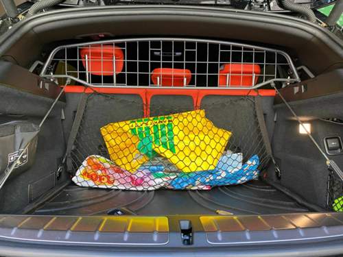

Hallo, dito seit 2 Jahren Original in der Garage verstaut, und Ein Hundegitter montiert zum Schutz für die Kids ! Klasse Kofferraum dadurch ! Hat mir bis heute nicht einmal gefehlt !
Wie schnell kann so ein Hundegitter eigentlich demontiert werden, falls man den Stauraum bei ungelegten Sitzen benötigt?

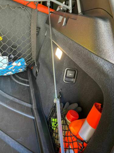

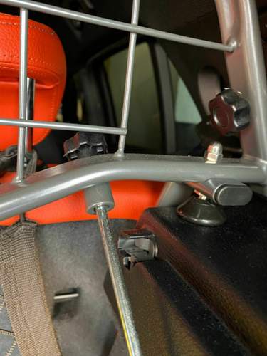

Du hast rechts und Links 2 Führungen die mit jeweils 1 Schraube zu lösen ist ! Der Rest ist nur raus zu nehmen ! Geht alles ohne Werkzeug ! Total simpel ! Wollte die Version auch nur für den Urlaub, ist aber so geblieben.
.jpg
Danke für die Erklärung und die Bilder.
