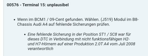

Bekomme auch eine Fehlermeldung mit J519 Klemme 15 unplausibles Signal..

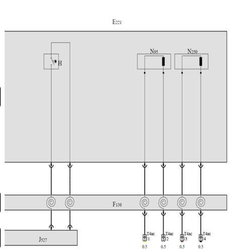

Hast du mal Durchgangsmessung an der Hupe durchgeführt? Sieht für mich als Laie so aus als wäre das nur ein Schließer und über den Schleifring wird es bis zum "J527 - Steuergerät für Lenksäulenelektronik " durchgeschleift.
Hupe

Im Bordnetzsteuergerät bekomm ich aber eine Fehlermeldung: Klemme 15 unplausibles Signal

Dann würde ich mich erst mal um den Fehler Klemme 15 unplausibles Signal kümmern.
Das Relais für Klemme 15 wird es nicht sein sonst würden andere Sachen auch nicht funktionieren.

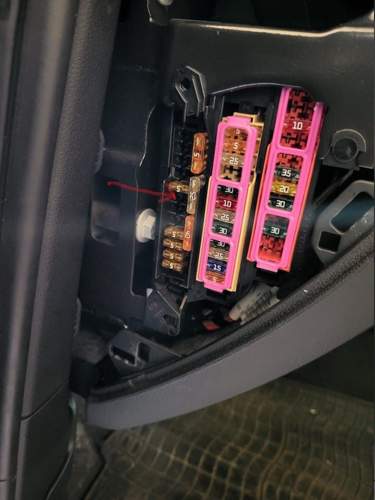

Was hier öfters mal vor kommt ist eine falsch zurück gesteckte Sicherung!
Genau nachschauen ob alle Sicherungen links und rechts in der Schalttafel richtig gesteckt sind.
Man sieht am Sicherungsplatz ja ob da eine Sicherung rein gehört oder nicht.
Die Hupe hat ja keine Einzelsicherung aber das Bordnetztsteuergerät hat einige auch für Klemme 15.
Sonst die Sicherungen prüfen ob nicht eine defekt ist.
Wie auf dem Bild in einen anderen Beitrag da wurde eine Sicherung falsch zurück gesteckt.
Sicherungträger
Sicherungsträger
