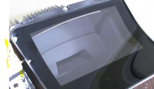

Hallo an alle 6er Fahrer,
nach dem Tausch der Front Scheibe durch BMW ist meine Headup Display Anzeige schief, verzerrt und nicht mehr mit vorher zu vergleichen.
Scheibe kam neu, ich hole das Auto ab. Anzeige von headup Display total weit unten, also gar nicht mehr zu sehen.
Also Display Manuel über einstellschraube hoch gestellt (geht bei meinem Baujahr nicht anders, 2005). Bis zum Anschlag um es wieder sehen zu können. Bleibt aber schief und verzerrt.
Tja, was ist passiert? Scheibe falsch eingebaut (die Scheibe hat die HUD Prägung, ist also die richtige)?
Oder hat sich jemand auf das hud gelehnt und dadurch was verstellt?
Ihr könnt mir helfen und zwar benötige ich Bilder von Armaturen Brett wie das headup da drin sitzt.
Und evtl noch ein Bild von der Anzeige in der Windschutzscheibe.

Ich würde sagen, da is die Scheibe also die SChutzscheibe vom HUD eingedrückt, womöglich is dem Mechaniker da ws drauf rein gefallen!
Kannst du mal a Foto von der Schutzscheibe machen?
Is die eventuell eingedrückt!
Hud
Wie soll man die eindrücken? Die bricht, aber verformen ist da nicht...
Den Gedanken hatte ich auch. Habe aber im Vergleich zu anderen e63/e64 hud Bildern die ich in diversen Verkaufs anzeigen gefunden habe keinerlei unterschied sehen können. Und auch wenn ich leichten Druck ausübe biegt sich da nix. Die würde eher brechen. Und auch dann würde es meiner aktuellen Meinung nach keinen unterschied machen ob diese Scheibe da ist oder nicht. Die dient rein dem Schutz.

Dann kann nur noch innen in der Einheit ein Spiegel verrutscht, oder womöglich is die ganze Einheit nicht mehr in der Position die es sein sollte.
Hast du vielleicht rechts einen größeren Spalt, Rahmen oben zur HUD.
Aber wie soll das verrutschen? Das ist doch sicherlich da verschraubt wo es sitzt?
Es gibt keinen Spalt oder sonst was. Alles sehr verwunderlich.
Halter der HUD alle ok!? womöglich die auf der rechten Seite gebrochen.
Dann würde man das von außen sehen...
Ich vermute einfach eine andere Scheibenqualität, mit der verbotenen Software lassen sich noch zig versch. Einstellungen des HUD verstellen, wie bei einem Beamer.
Allerdings keine Probleme, die eine Verzerrung/Winkel der Scheibe verursachen.
