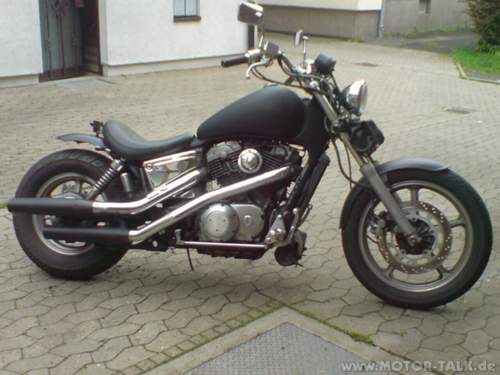

moin ! das problem ist ,die vt 1100 springt nicht an .
batterie ,zündkerzen sind neu !
den anlasser habe ich überholen lassen .
beim starten ,dreht der motor normal durch ! springt aber nicht an . die batterie ist voll geladen ,beim starten , ist auf einmal schluß, mann denkt die batterie ist leer , nein so ist es nicht die batterie ist noch voll , gebe ich starthilfe springt der motor sofort an. jetzt meine frage : weiß jemand woran das liegen kann , kann mir jemand helfen??

hatte mit einen schrauber gesprochen , er meinte das ich versuchen sollte ,ein zweites massekabel zu legen . es könnte daran liegen . dieses habe ich eben getan ,und nein funktioniert nicht . nun werde ich sie in die werkstatt bringen ,das sie das moped mal durchmessen ....! .aber trozallem danke !!! bei dem alten schätzchen werde ich bestimmt öffter mal eine frage haben ...!!!!!
Gruß !!!!
Bad-boy-001
Hübsches Schätzchen.... ist so bisschen ne Mischung aus meinen beiden Maschinen, gefällt mir also durchaus 🙂
Viel Erfolg bei der Batteriebastelei. Sag dann mal Bescheid, woran es lag.

moin !!! die lima ist defekt ,wurde beim durchmessen festgestellt , die rep soll 400+- kosten !!! habe mir aus dem netz einen stator bestellt und dann habe ich das problem gelöst , hoffe ich, der spass kostet mir 129 ,00 euro.
