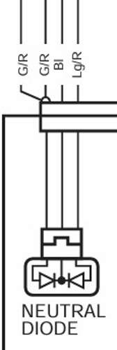

Das ist schon eine Diode, zumal sie im Schaltplan von Honda auch so betitelt wird. Allerdings von ihrer Bauform etwas anders (Dreiweg) als die Gewöhnlichen Dioden mit zwei Anschlüssen. Ich kann später noch ein Bild hochladen vom Schaltplan, da kann man dann auch den Sinn der Diode nachvollziehen.
Jap, das wäre hilfreich. Eine Diode hat nur keine drei anschlüsse. Du meinst hier vielleicht ein Thyristor oder ähnliches. Ist ähnlich einer Diode, bzw. besteht aus dioden und hat dann drei Anschlüsse.
Oder es ist eine doppeldiode, also eigentlich nur zwei Dioden die Gegeneinander stehen.
Hat jetzt etwas gedauert, aber hier ist es.
G/R: Taster Kupplungshebel & CDI neutral switch
Bl: neutral switch (wenn Neutalgang: auf Masse geschaltet)
LG/R: Neutral-Leuchte
Dadurch, dass die Diode so aufgebaut ist, leuchtet die N-Leuchte nur, wenn der Neutral switch auf Masse geschalten hat. Ansonsten würde die Neutral Leuchte auch leuchten, wenn die Kupplung gezogen wird und auf Masse schaltet (wenn Neutral Leuchte und Taster Kupplungshebel auf dem selben Pin liegen würde).
Screenshot-2024-09-04
Danke, das sind Sperrdioden und nicht nur eine Diode. Mehrzahl ist an dem Punkt wichtig. Kann bei Honda ein Übersetzungsfehler aus dem Englischen sein.
Was mich wundert ist aber immer noch, warum sollte bei defekt dieser Diode alles ausgehen? Die ist nur dafür da, um die Neutrallampe leuchten zu lassen bzw. dem Motor bei ausgeklappten Seitenständerschalter dennoch starten zu können bzw. bei ausgeklappten Seitenständerschalter und eingelegten Gang den Motor auszuschalten.
