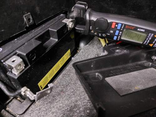

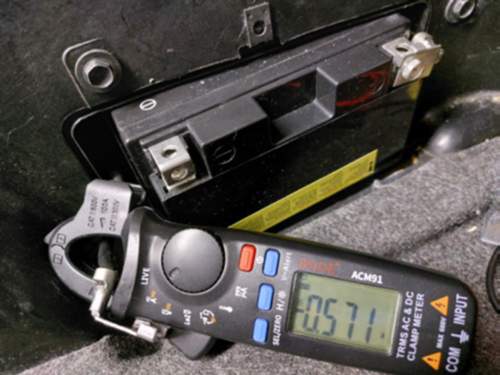

Guten Tag mal wieder, als erstes ich habe ein neue Batterie, 9A > 11A gewechselt, nun zu meinem viel Mißt messen, könnte stimmen denn die 23 mA waren Mißt, denn ich habe die Messung jetzt mit einem Zangenmultimeter durchgeführt und habe mit Helmfachbeleuchtung 940 mA, ohne das Licht 640 mA, kein Schlüssel im Schloss, welcher Verbraucher zieht soviel Strom, Wegfahrsperre???????? Ich klemme also immer noch die Batterie ab wenn ich Ihn für einen Tag nicht fahre.

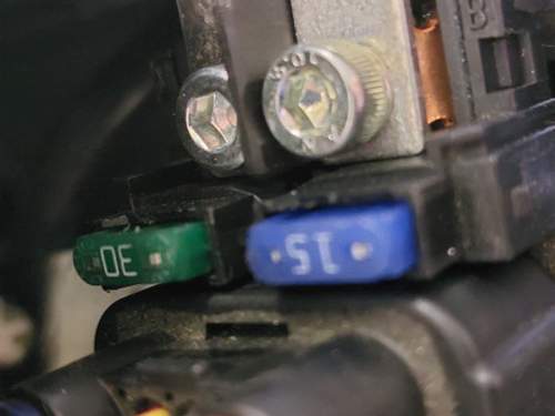

Guten Morgen, ich werde nachher an den Roller gehen und versuchen an die Hauptsicherung zukommen, da die anderen von mir überprüften Sicherungen zu keinem Ergebnis führten, mich schreckt da nur die Demontage der Verkleidungsteile ab, aber da muß ich wohl durch und was die Gewährleistung angeht, der Roller wurde auf Grund der Vorgeschichte als Bastlerfahrzeug erworben, mein Fehler.

Zur Ermittlung des Stromkreises, welcher für den erhöhten Ruhestrom verantwortlich ist, bringt es ja nur was, einzelne Sicherungen zu ziehen, von denen man die angeschlossenen Verbraucher kennt. Da du schon alle Sicherungen aus dem Sicherungskasten nacheinander rausgezogen hattest und der erhöhte Ruhestrom trotzdem nicht runter ging, bringt dir das Ziehen der Hauptsicherung herzlich wenig.
Stell' dir vor, du schaltest an der Hauszuführung im Keller eines 40-stöckigen Hauses die Hauptsicherung aus. Wie willst du dann das Stockwerk ausfindig machen, welches für einen erhöhten Stromverbrauch der Wohnanlage verantwortlich ist.
Bei dir ist jetzt der dümmste Fall eingetreten, den ich weiter oben schon erwähnt hatte: Sämtliche Sicherungen der verschiedenen Stromkreise sind gezogen, aber der Strom ist dennoch nicht auf 'Null' runtergegangen. Die nun fällige Entkleidungsaktion des Rollers ist sehr zeitintensiv und aufwendig, um jeden elektrischen Verbraucher an seiner Steckverbindung trennen zu können und zwar immer schön einen nach dem anderen. Und da du den fehlerhaften Stromkreis eh nicht identifizieren konntest und somit keinen Anhaltspunkt anhand der zugeordneten Verbraucher zur gezogenen Sicherung hast, ist es letztlich egal, ob du vorne (z.B

Leider habe ich keinen zum Roller passenden Schalplan, dieser ist vom Vorgängermodell was ich hab kommt als Foto mit, auch Fotos von den Messungen und Hauptsicherungen, ich gehe davon aus, daß die Masse über die Sicherungen läuft welche an dem Magnetventil des Anlassers liegen. Ich habe für heute Fertig und Nase Voll.
