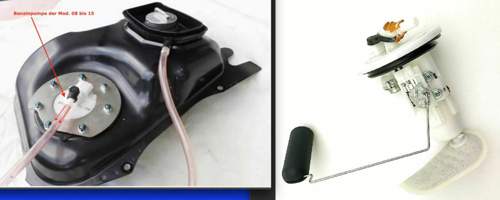

... genau mittig über dem Benzintank:
Tank - Geber SH125
Die Explosionszeichnung könnte evtl. hilfreich sein.
Kraftstofftank
Hier vom SH300 aus 2007 bis heute große Ähnlichkeit des Gebers ... einzige Neuerung - es wurde eine Druck-Pumpe mit 3,5 Bar Benzindruck und unten liegenden Schmutzfilter mit integriert.
Die Benzin-Einspritzung benötigt diese 3,5 BAR B.-Druck.
Der Schwimmer mit Potentiometer kann mittels Multimeter auf korr. Funktion getestet werden.

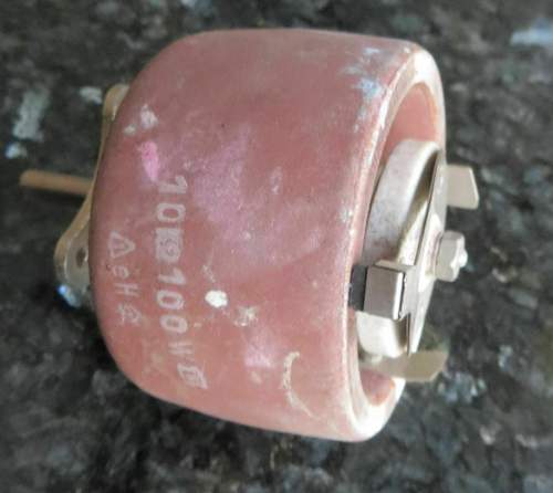

... dann nimm so ein 10 kOhm - Poti zum testen:
Potentiometer
Pahul, du “unterschreibst“ den Vorschlag aus meiner ersten Antwort. :)

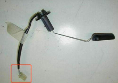

PS: Vermutlich möchte Roadrunner2018 nun auch noch den Anschluß des Drahtpotis erklärt bekommen. Hast du einen passenden Schaltplan zur Hand. ;)
... da muß @Roadrunner 2018 mal gucken ... sind das 2 o. 3 Drähte ?
Bildschirmfoto-2019-10-24-um-17-14
Warum immer alles so kompliziert? Den Geber ausbauen und Schwimmer rauf und runter bewegen,so sieht man auch wann wo wie es eine Fehlermeldung gibt. Oft passiert sowas auch wenn der Roller länger gestanden und der Schwimmer nicht betätigt wird so das es zur Korrosion kommt und die Stelle eben falsch bis gar nicht anzeigt.
