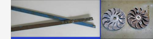

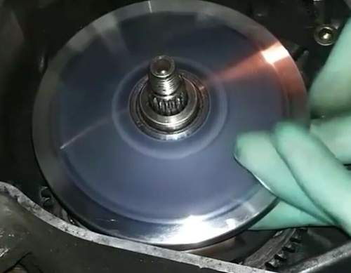

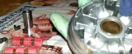

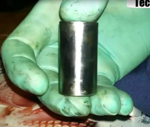

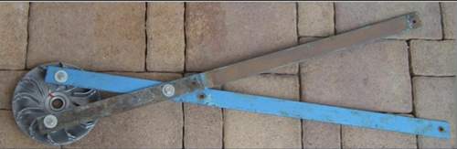

Hier mal paar Foto-Beispiele, wo du ansetzen mußt:
p.s.:
die Keilscheiben müssen auf den (hoch-genau) geschliffenen Stahlbuchsen ruckfrei -ohne sich zu veklemmen -
verschoben werden können.
Ansonsten muß mit 400 o. 500er Papier nach-poliert werden.
