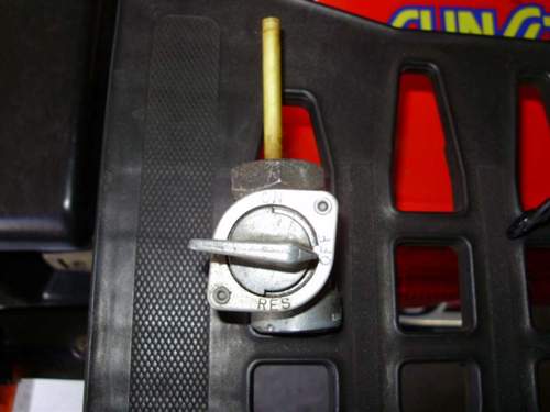

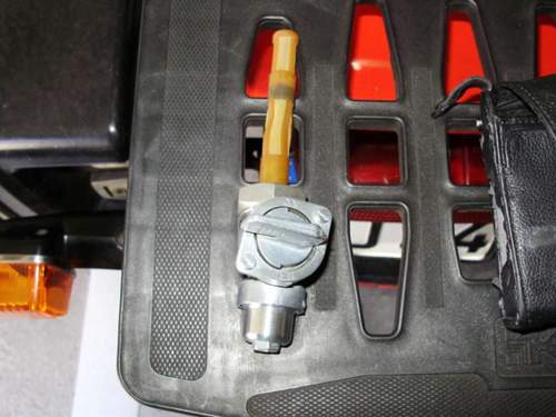

Nein, das sind Fotos nach der Reinigung:
1. Bild mechanisch äußerlich gereinigt.
2. Bild zerlegt und innerlich mit Bremsenreiniger und Pressluft gereinigt.
3. Bild Bohrungen für Halteplatte setzen.
Und so sieht er fertig zusammengebaut wieder aus:
K-benzinhahn5
