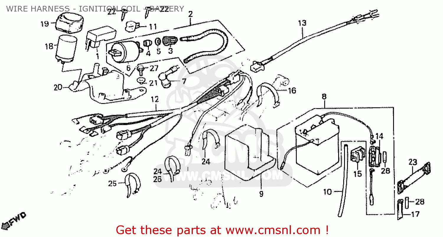

ich möchte gerade unsere alte Honda MT 50 bj. ca 85, welche jetzt über 10 jahre im Schuppen gestanden hat, wieder zum Leben erwecken.
An der Honda haben schon ein paar schraubelustige Menschen ihr Glück versucht und somit fehlen:
- Batterie
- Blinkerrelais
- (laut explosionszeichnung): Suspension Relais (was immer das ist?????)
Nichtsdestotrotz hat das gute Teil keinen Zündfunken.
Woran kann das liegen, braucht sie die Batterie, auch wenn sie mit Kickstarter gestartet wird?

Die 10 A Sicherung geht vom Pluspol der Batterie weg. So als Anmerkung. Verfolge die Pluspol LEitung der Batterie und in der Nähe der Batterie ist es zu finden, ist eine Glaskolben Feindraht Sicherung. Eventuell ist der durchgeschmolzen und das war es . Dann geht auch nichts mehr.

laut Splitterzeichnung ist die Sicherung ja relativ nah an der Batterie (das ist ja normal auch so?) und bei mir sind die Drähte auch abgezwickt und da sind keine Ösen oder Kabelschuhe dran. Also denke ich, dass die Sicherung auch weg ist?
Wäre vllt sinnvoll die Nr. 8 für 19.50 Euro zu kaufen? Oder kann ich irgend eine 6V 4 AH Batterie nehmen? Die, die da immer als Treffer kommen, sehen mir immer so nach Spielzeugauto-akku aus 🙂
Laut Schaltplan geht der Plus der Batterie direkt zum Zündschloss (Zündschalter) und wenn ich da mit Durchgangsmessung durch komme, kann ich ja sicher gehen, dass keine kaputte sicherung dazwischen ist, oder?

Da geht auch eine normale Glaskolbensicherungshalter, aber Spritzwasserdicht, danach eben zur Batterie, Beide Enden + - sollten mit Rundsteckern versehen sein, da die originale Batterie auch diese Form hatte. Siehe bitte LINK. Prüfe auf jeden Fall durch, dass die Leitung nicht angebrochen oder durchgeschmort ist, danach sehen wir weiter.

Soo, hatte heute mal wieder etwas Zeit.
-Hab neue Batterie eingebaut
-Hab dann die Meisten Leitungen durchgeprüft, sind intakt.
-Dann habe ich die Kontakte der Stecker etwas abekratzt und teilweise mit Kontaktspray eingesprüht.
-Zündkerzenstecker erneuert und originalen Kerzentyp eingeschraubt.
Und siehe da => die olle Honda hat wieder nen Zündfunken. 🙂
