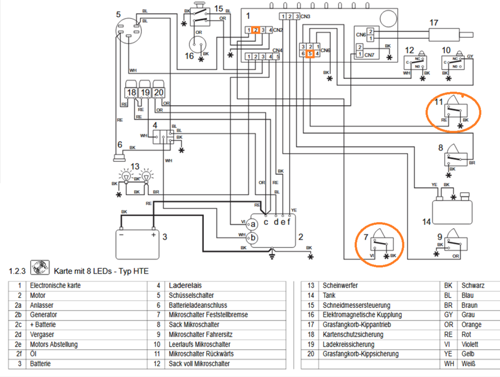

Wir haben das Problem, dass beim Einlegen der Gänge R, 2, 3, 4 und 5 der Motor sofort abstirbt.
In den Stellungen N und Gang 1 läuft der Motor.
Wir haben bereits die 3 Relais auf der Platine ersetzt, aber keine Besserung erzielt.
Nachdem manchmal (aber sehr selten) der Fehler nicht auftritt, denken wir, dass ein Fehler in der Elektrik vorliegt. Also haben wir die Stecker auf der Platine schon vorbeugend mit Tuner-Spray behandelt, was leider nichts gebracht hat.
Kann jemand helfen?
Ciao
Ratoncita

Ich würde auf einen sicherheitsschalter tippen ...
@LusYM1500neu schrieb am 9. Mai 2025 um 11:21:16 Uhr:
Die Schalter fuer den Sitz und den Fangkorb haben wir gecheckt, an denen liegt es nicht.
Welche gibt es noch?
Ciao
Ratoncita
Ja gibt noch mehr , z.B.an der Schaltung
Schaltplan gibt's im WWW
Schalter von der Feststellbremse auch schon geprüft?
Danke!
Ja, ich vermute auch, dass es an einem der Mikroschalter liegen koennte.
Wir werden mal nach den Nrn. 7 und 11 schauen, die kommen mir verdächtig vor.
Nur, wo sitzen die? 😕
Ciao
Ratoncita
Mikroschalter 7 und 11
