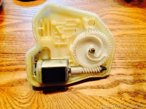

hallo,
haben schon länger das problem das unsere zentralverrieglung nicht mehr funktioniert
wenn ich auf auf denn knopf drücke geht nur noch die fahrertür und kofferraum auf der rest bleibt zu -.- muss dann jedes mal denn Knopf hoch ziehn ...
an was liegt das?
evt alle 3 stellelemente defekt?
auto ist ein honda crv rd8 2.0 150ps baujahr 2002
so für alle die es schon mal hatten und es satt haben Honda so viel geld zu Zahlen ...
es ist blos der Motor Defekt kostet keine 2 € ist zwar arbeit ohne ende aber mit bisschen geschick kein Problem
bild is in Anhang ..

Die ZV ist beim Honda CRV normalerweise problemlos. Und wenn mal EIN Stellmotor den Geist aufgibt, ok, pech gehabt. Aber gleich DREI auf einmal scheint mir mehr als unwahrscheinlich. Tipp: fahr mal zum Freundlichen und lass dir einen unverbindlichen Kostenvoranschlag für die Reparatur machen.
[Von Motor-Talk aus dem Thema 'Zentralverriegelung' überführt.]

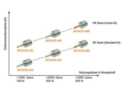

wie mein Vorredner schon gesagt hat lässt sich der Motor problemlos tauschen. Das Gehäuse bekommt man am einfachsten mit einer feinen Metallsäge auf, einfach etwas an der Seite ansägen, aber nicht zu tief wegen dem Zahnrad, und dann mit einem Messer das Gehäuse vorsichtig öffnen. Anschließend lässt sich der Motor rausnehmen und die Welle die das Zahnrad antreibt abziehen. Dann den Konus welcher auf die Welle gepresst ist abschlagen und mit einem Schraubstock auf den neuen Motor pressen. Danach alles wieder wie ausgangs zusammenbauen (das Gehäuse lässt sich gut mit einem Lötkolben neu "verschmelzen"😉.
Als Ersatzmotor eignet sich der "Johnson NF243G-20242", bei welchem allerdings die Welle mit einer Dremel gut 1cm gekürzt werden muss ansonsten hat er die gleiche Bauform wie der Originale und ist z.B. bei Pollin für 50 Cent / Stück zu bestellen.
Ich gebe keine Garantie das es funktioniert, bei uns hat es jedoch so geklappt.
MFG Maurice

Hallo, den genannten Motor kann ich nirgends finden, im speziellen die hinteren Zahlen....
Auf der Johnson Homepage gibts nur die wie im Fotoanhang....
Welcher passt jetzt?
Bitte - danke
