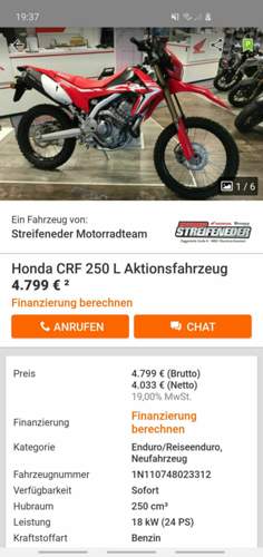

Servus ihr lieben
Ich hab mir überlegt so ein crf als Neufahrzeug zu kaufen um von A nach B zu fahren ohne gelände oder feldwege ( falls es überhaupt für sowas gedacht ist )
Ich bin 34 jahre alt und das wäre der erste enduro und der hat es mir echt angetan und nun würde ich gerne von euch wissen ob es ein solides bike ist oder braucht er alle 50 stunden neue kolben etc. Ich kenne mich was das schrauben angeht nicht besonders gut aus und daher wende ich mich an euch....
Macht er soviel Spaß wie der aussieht oder würdet ihr sagen lieber finger weg
Ich bedanke mich im voraus für eure Erfahrungen und Antworten
