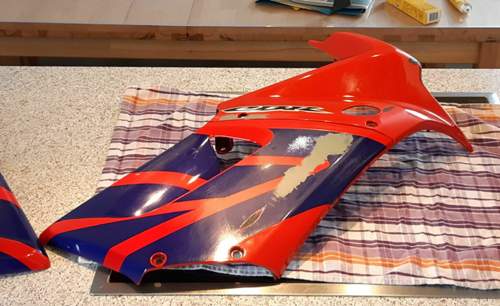

meine Honda CBR 125 aus dem Jahre 2006 soll eine neue Optik bekommen.
Da der Vorgänger einige Kratzer hinterlassen hat, habe mich dazu entschlossen sie einmal komplett zu folieren.
Aktuell sieht sie so aus:
https://static.wikia.nocookie.net/.../latest?cb=20110227093126
Meinen eigenen Recherchen zufolge habe ich schon gelesen, dass man nicht an der Qualität der Folie sparen sollte. Habe allerdings noch ein paar Fragen dazu...
- wie viel Folie braucht man für das Modell ungefähr? Sie soll komplett schwarz glänzend werden (Dachte an ca 6 laufende Meter à 1,5m breite)
- welche Folie nimmt man denn nun genau? Von 3M gibt es die "Wrap Film 1080" und "Wrap Film 2080" die sich jeweils in ihrer Dicke von 0,09 und 0,11mm unterscheiden. Ist eine dicke oder dünne Folie zu bevorzugen? Oder gar ein komplett anderer Anbieter...
- welches Equipment würdet ihr empfehlen? Habe dieses Rakelset mit entsprechendem Cutter in Amazon gesehen: https://www.amazon.de/.../ref=sr_1_34?...
Vier begabte Hände, Handschuhe und ein Heißluftfön sind vorhanden 🙂
Danke schonmal vorab für Eure Hilfe!

Ich habe meine VFR jetzt für 300 Euro lackieren lassen. Ist deutlich haltbarer als Folie und billiger
Ist eine Sprühfolie vielleicht ein sinnvolle Alternative zum Selbermachen? Ich hab das allerdings noch nicht selbst gemacht...
Ich hab mich jetzt doch für eine Sprühfolie entschieden. Schwarz glanz von Foliatec.
Werde berichten :-)

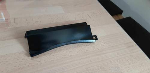

Die ersten Kleinteile sind gestern sprühfoliert worden... Ergebnisse anbei.
Ich finde das ganz in Ordnung. Wenn man ganz genau rangeht und es im Detail betrachtet erkennt man kleine "Unebenheiten" von den verschiedenen Sprühvorgängen - aber das ist für mich in Ordnung.
Oder hat jemand einen Tipp wie man das vermeiden kann?
